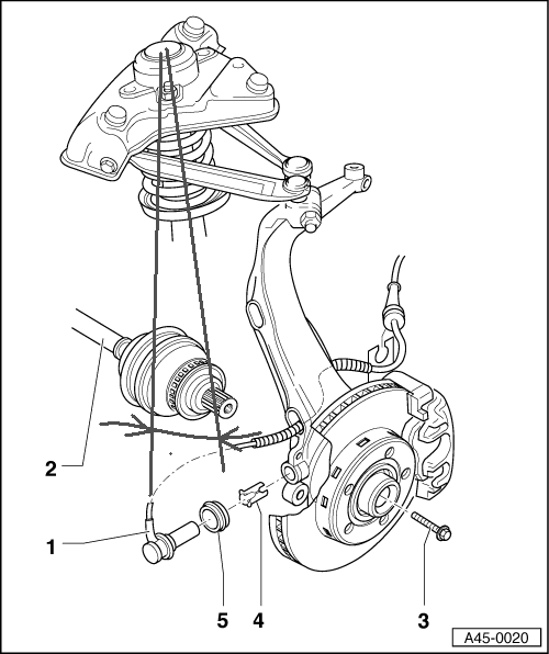

    Кастор - это угол отклонения оси поворота стойки от вертикали (грубо говоря)
    и отрицательным он стать может, только если стойку "назад" завернуть (как кузнечик с его коленками, в шутку...)
    вот картинка - на ней видно, насколько отклонена от вертикали ось поворота....
    сам кастор НЕ регулируется - это величина, заданная жестко геометрией подвески (в ОЧЕНЬ маленьких пределах его можно совершенно незначительно изменить подрамником...только на угол, который позволят зазоры в крепеже)
    то что я писАл на прошлой странице (там указано) - верно только при отсутствии механических поверждений "железа"...
