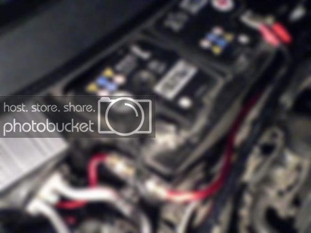

    Цитата Сообщение от witales
    Если есть кондер то через нее идут трубки кондера.
    Цитата Сообщение от Andrujha
    так колхозить тащить через заглушку климата как-то не комильфло что ли
    Цитата Сообщение от RussoTuristo
    Есть спец отверстие в блоке с мозгами, я через него тянул.
    10.09.2007
    Cупер! Спасибо А ты все-таки торпеду разбирал, чтоб его в салон затащить да?
    26.09.2006
    Беларусь, Могилев
    2,891
    Нет. Бардачек наверное снимал. Интересно - поищи мою тему "повторение подвига 2в1", там про шумоизоляцию, и про прокладку кабеля тоже есть чуть-чуть. Пригодится.
