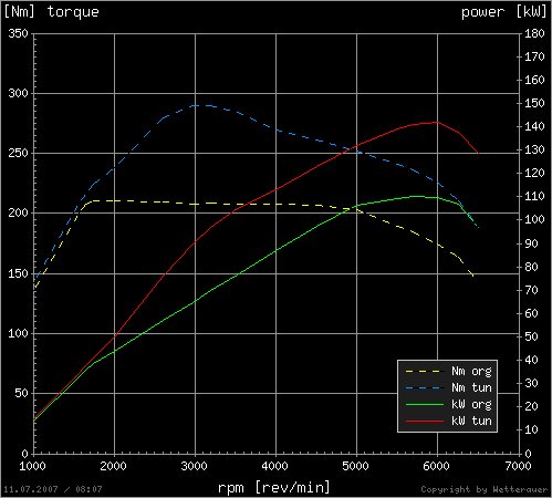

    Wetterauer выдают в точке тюнинга , которая ,кстати, в числе наших партнеров .

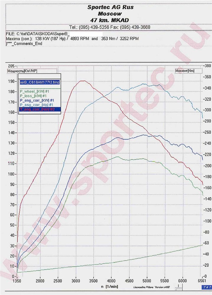

    Там график будет похож на горб драмадера на пачке Камель . Горбик на 3000 где-то до 290-300 Нм , потом спад . Не такой резкий , как в Апсолют .
    Добавлено спустя 3 минуты 33 секунды:
    Во :
    Добавлено спустя 16 минут 27 секунд:
    Вот для сравнения реальный график Апсолют для двигателя AWT/AWM Момент радует особо Эластичность ,конечно, слабая.

  17. #57
    26.09.2006
    Беларусь, Могилев
    2,891
    У AWM в стоке 125кW, а на графике что?
  18. #58
    Москва без москвичей
    16,664
    Получено: 2,645
    Отправлено: 1,049
    чет я графики невижу.
    Не понял ...
    На Суперб стоит AWT , 150 кобыл с моментом 210Нм .
    На выходе получаем 187 (138kW) лошадей и 353Нм .
    Для двигателей в 170 лошадей, величины будут другие , но форма графиков сохранится.

    а где графики для АЕВ
  20. #60
    16,664
    Получено: 2,645
    Отправлено: 1,049
    Wetterauer - это для AEB .
    Апсолют AEB сходен с AWT, но момент будет поменьше немного, форма схожа.
