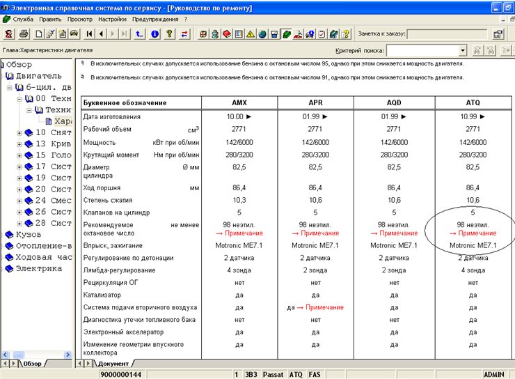

    Людцы начитавшись пол ночи на разных сайтах и покурив поиск пришел к неоднозначному мнению быть или не быть???Вообщем так до конца не понял где топливо лучше,какое ЛИТЬ???Посмотрел в автодате на мой мотор написан 98 бензин,но сомневаюсь так как мне говорили что необходим всего-навсего 95.На крышке вот что написано (unleaded fuel only premium min(R+M)/2 91,Carburant sans plomb super min ron 95 и книжечка с восклицательным знаком).Помогите плиз....Только аргументировано на ссылки каких-то мало-мальски официальных издания (типо Автодаты там или еще чего)Заранее все большое спасибо!

    а почему НЕ аргументировать тем, что рекомендует сам производитель????
    при чем тут какие-то другие справочники и Автодата?
    в твой мотор рекомендация - 98..
    95/91 - с незначительным снижением мощности

    ДА! (степень сжатия на твоем моторе 10,6 )

    Завод рекомендует 98. В том, что наш 98 не совсем 98 я практически уверен. Зачем лить 95, который точно так же не совсем 95?? Путанно сказал, да? Это от похмелья...
    абсолютно не аргумент в споре с заводскими рекомендациями. 98.
    Сам на нем катаюсь около недели, пока разница только в цене.
