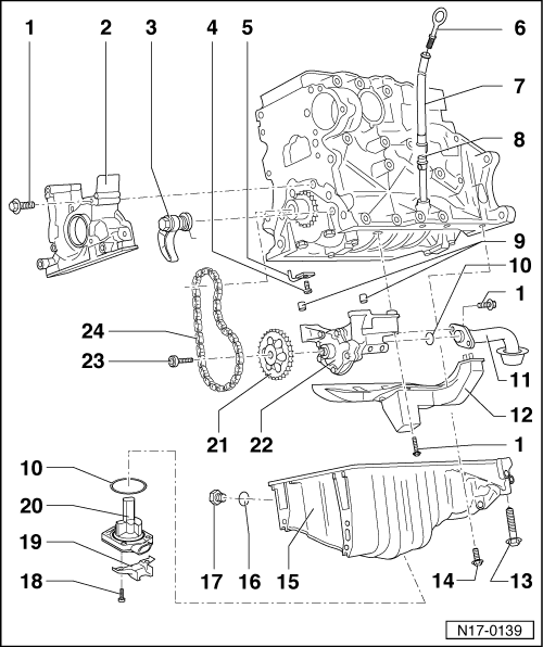

    скорее всего - нужно просто проверить разъем датчика масла...стоит он снизу прямо в поддоне двигателя..судя по всему - там проводок отвалился (почти)...
    Цитата Сообщение от 1967s
    разъем датчика давления масла...стоит он снизу прямо в поддоне двигателя
    Может уровня?
    13.04.2005
    22,541
    Получено: 14
    Цитата Сообщение от Чубук
    Может уровня?
    ага..поправился уже...

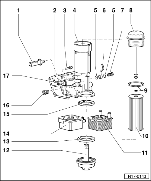

    и датчика давления масла - тоже - стоит спереди в корпусе держателя фильтра...
    Добавлено спустя 3 минуты 56 секунд:
    вот датчик уровня - номер 20
    а вот датчик давления - номер 1
