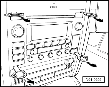

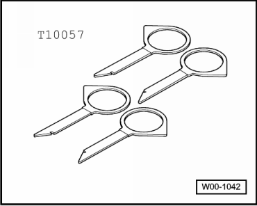

    можт у кого чертёж ключей есть? и как их сделать там 4-е отверстия

    Сьёмники можно сделать самому Я делал из заглушек от системника и ножниц по металлу Код может там написан будет, а если нет то вин номер спиши

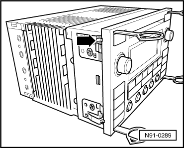

    ключи -
    снятие :
    вставить в пазы все ключи ДО ЩЕЛЧКА
    нажать на ключи и вынуть магнитолу...
    перед этим - выключить все потребители и вынуть ключ зажигания...
