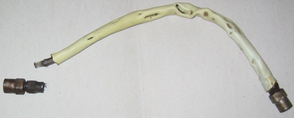

    И вот вчера, еду по Москве спокойно, никого не трогаю, и вдруг при старте со светофора у меня на панели приборов замигала лампочка и появилась надпись типа "проверьте уровень ТЖ"... Пару секунд помигала - и погасла. Тормозухи с собой у меня не было... Решив что проблема скорее всего в шайбах задних суппортов, я расстроился (ведь я менял эти шайбы всего год назад!) и аккуратно поехал дальше. До гаража оставалось не так и далеко... Однако сигнализация об уменьшающемся уровне ТЖ срабатывала все чаще и чаще, теперь уже даже в поворотах... Дотянув до гаража и стараясь почти не нажимать на тормоз, я решил посмотреть с какой же все-таки стороны течет. Едва нажал на тормоз, как услышал характерный "чпок" и педаль провалилась в пол без должного ей сопротивления... В гараж заезжал на ручнике (коробка-то автомат!). Под передним левым колесом образовалась характерная лужа тормозухи... Скинул колесо и увидел то, что до этого дня ожидал увидеть меньше всего: тормозной шланг висит сам по себе, а его гайка осталась прикручена к скобе суппорта...
    Извините, в тот момент было не до фотоаппарата... фотки сделал позже, когда все починил:

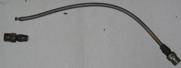

    Вот сам шланг и его разъем - именно так, отдельно друг от друга, я нашел это в машине:
    То же самое без защитной термоусадки:

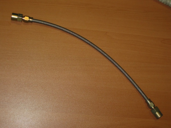

    А год назад это выглядело вот так:

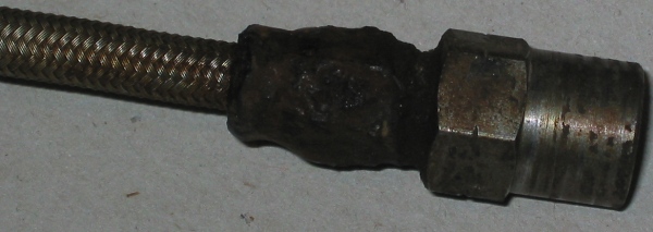

    "Отвалившаяся" гайка:

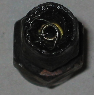

    Трубка, которая была в ней зажата:
    А вот так выглядит гайка на другом конце шланга:
    Как видно, коррозия достаточно сильно попортила нижнюю часть разъема.
    Вот уже второй день я хожу и думаю: как же хорошо что это произошло именно ТАК. Пожалуй, это на самом деле минимально возможные потери и практически 100% удачный результат. Сейчас я почти каждые выходные езжу на дачу и если бы ЭТО случилось на скорости порядка 160км/ч - я бы вряд ли смог что-то еще написать в этот форум, а еще имел бы все шансы "убрать" несколько попутных и встречных машин вокруг себя...
    Только что вернулся из гаража, вместо испорченного поставил обычный шланг ATE (в результате пришлось поменять также металлическую трубку от суппорта до кронштейна крепления шланга, т.к. гайка на ней напрочь закисла). Справа по-прежнему стоит армированный шланг, но я поменяю его при первой же возможности (запчасти уже есть, надо только время найти - на выходных или максимум на следующей неделе). Доверия к таким шлангам у меня уже, простите, нет.
    Ожидая возможные вопросы, сразу скажу:
    - шланги ставил год назад сам (со знакомым механиком). Не то чтоб я полностью исключаю возможность ошибки в той операции, но ошибиться до таких последствий там по-моему просто негде. Да и больше года этот шланг прошел без проблем.
    - термоусадка надета на шланг по рекомендации "Тюнинг-Клуба", как я понимаю, для защиты от механических повреждений (чтоб случайно армирующую сетку не порвать, зацепив ее чем-нибудь).
    - никакого "экстренного торможения" вчера, позавчера и вообще на этой неделе я не совершал. Ничего такого экстраординарного, что бы могло выдавить шланг из гайки.
    - до вчерашнего дня никаких проблем с этими шлангами я не замечал. Вообще.

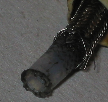

    Белая трубка - она что - пластиковая???
    Если разрезать стандартный тормозной шланг и сравнить разрез с "этим" - то он выглядит гораздо более "тюнингованным"!
    Нууу... Как бы так сказать, практически все шланги - пластик, в том или ином виде. Но нет, это не обычная пластмассовая трубочка.
    Все нормальные шланги - резина (каучук).
    Но в штатных шлангах нет такой армирующей оплетки.
    Оплетка есть , она из ткани , врядли она растягивается , но уж точно не ломается при изгибе.И на штатных шлангах сверху изоляция не самодельная из термоусадочной трубки , а из резины(каучука).
    Они более подвержены расширению при нагреве.
    Какой коэффициент расширения ткани (оплетки в стандартных шлангах) при нагреве в сравнении с металлом(оплетки тюнинга)?
    Кто нибудь хоть раз ощущал расширяющийся стандартный целый шланг?Насколько он расширится - на 2 мм хода тормозной педали?
