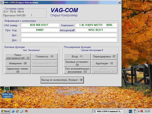

    Цитата Сообщение от pavel1
    1.8L r4/5v motr 0005 8D0 906 018F
    Паш, это в компе углядел? У меня должен быть такой же
    Как зайдешь в контроллер движка так и увидишь
