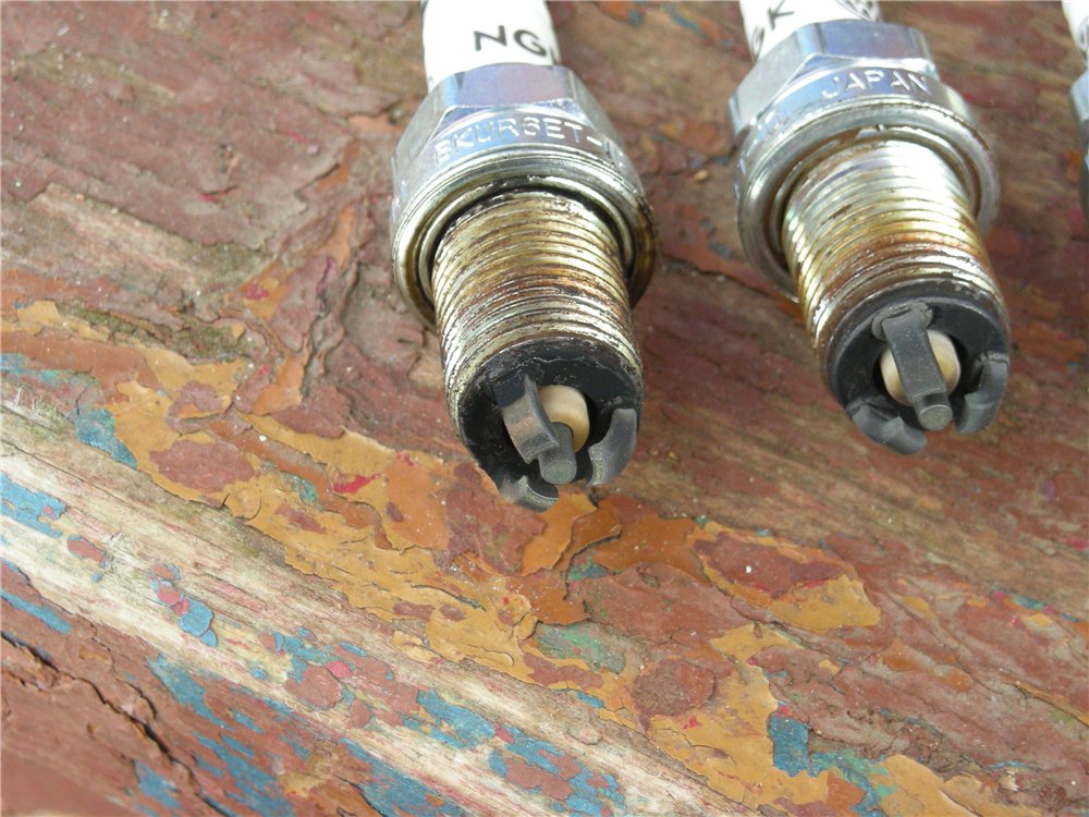

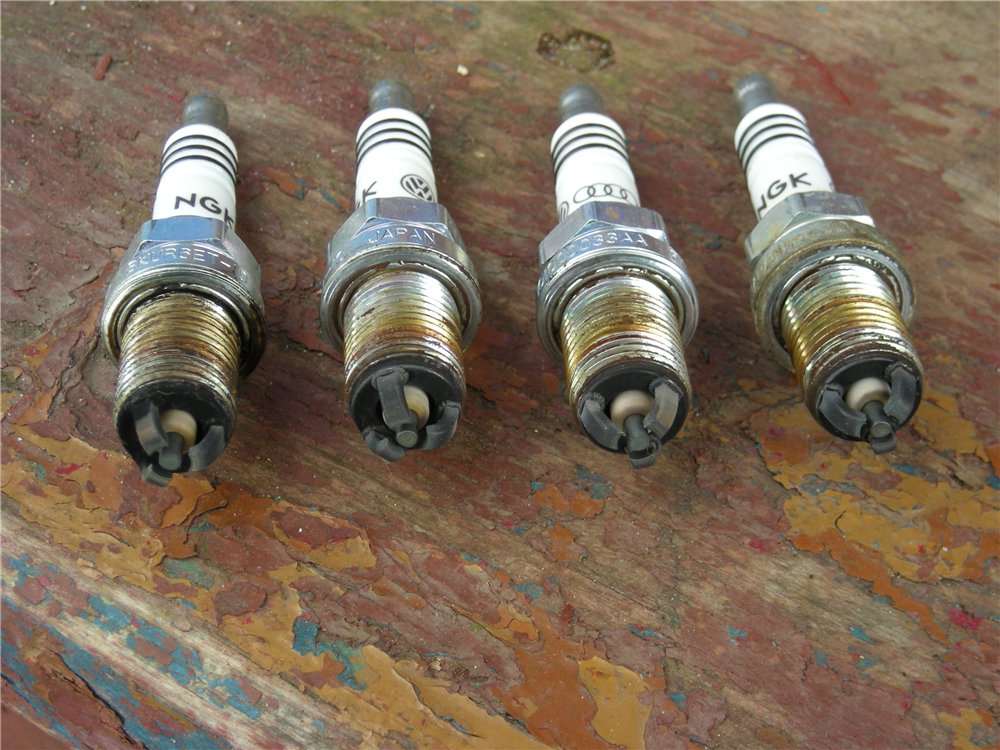

    Обновляю тему: Снова оригинальные свечи после лукойла ЭКТО-95
    Пробег составил 16 ткм.
    Принимаю коментарии
    Обратите внимание на свечу первого цилиндра Она была почему-то слабо затянута. Странно, но затягивал я их все одинаково при замене. Остальные три штуки абсолютно одинаковые.
    Первая свеча теперь ушла в во второй цилиндр, третья - в четвертый.
    А я пока в другой теме отпишу что я накопал на нее...
    Ссылка на тему
  15. #35
    Москва без москвичей
    16,664
    Получено: 2,645
    Отправлено: 1,049
    Я первую свечу сразу узрел . Как мне показалось - имела место детонация . Была ли она первопричиной - вопрос спорный .

    rummi
    Я до снятия свечей по трассе шел. От этого разрыхлится могла. Все-таки двигателю дал "проехать от души".
