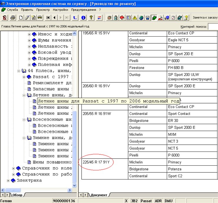

    Vasilich
    чего спорить то - вот вам скрин ЭЛЬЗЫ - надеюсь, убедит...
    (самый низ посмотри заодно )

    Цитата Сообщение от 1967s
    это - ШТАТНО рекомендованный и разрешенный размер для ВСЕХ Пассатов с 1997 по 2006 год...
    А почему тогда в сервисной книге(немецкое руководство) по пассату 97 года стоит только 195/65/15, 205/60/15, 205/55/16?
    А в сервиске по пассату 04 года есть 225/45/17?
    понятия не имею..выше - это ЭЛЬЗА - официальное техническое руководство производителя...

    20.06.2007
    31
    И 205/60/16...это точно не штатный.Могу сейчас руководство отскать...нет там таких размеров. [-X
