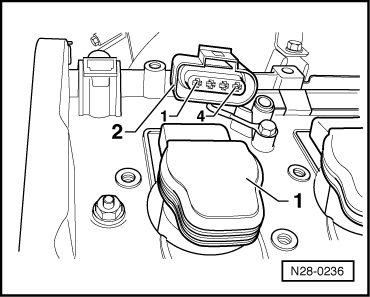

    Если я не ошибаюсь - катушки прямо над свечами находяцца? И что - я откручиваю катушку - и просто ее "выдергиваю" для диагностики!?!?
    suum cuique
    13.04.2005
    22,541
    Получено: 14
    6APT
    в ПОИСКЕ вообще то этого добра про катушки - валом..как на базаре семечек...
    откручивать на AWM ничего не надо ...для замены - просто выдергивается катушка и всё...вставляется новая...они там на трении вставлены...
    а для диагностики - и этого не надо...

    1967s
    Спасибо большое))) Щас пойду дергать.....
    на рисунке - 1 это катушка?
    suum cuique
    13.04.2005
    22,541
    Получено: 14
    Цитата Сообщение от 6APT
    1 это катушка?
    да...
