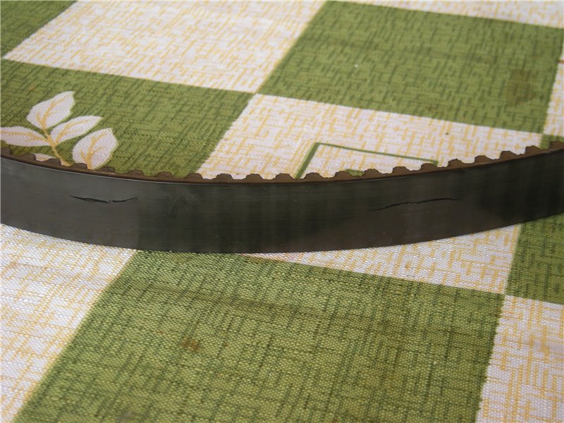

    Ставился полностью при мне. Звездочки/кожух/двигатель сам очищал от пыли/грязи. ИМХО исключено.

    Понимаешь, обычно при замене ремня ГРМ снимаешь нормальный ремень без явных повреждений. При пробегах за 90 тык... Т.е. ни одного ТАКОГО повреждения я не встречал. Тут либо какое-то физическое воздействие, либо ЯВНЫЙ брак...
    В любом случае, тебе очень повезло...

    Прошел ремень 45тык, так что все любители задавать вопросы "а надо ли менять" могут принять на заметку
    после замены ремня откатал 70тыс. - никаких проблем
    ремень как новый
    Боюсь, что без "косяков" такие повреждения сами не появляются
    и я того же мнения

    Да верю... старый ремень был в трещинах на зубьях, но такого как сейчас и близко не было.
    Цитата Сообщение от Bazarov
    либо ЯВНЫЙ брак...
    Я за брак... Не могло же под кожухи чего то затянуть.

    Фотки ремня сделаю к выходным, когда менять буду. Тогда и заключение дадите

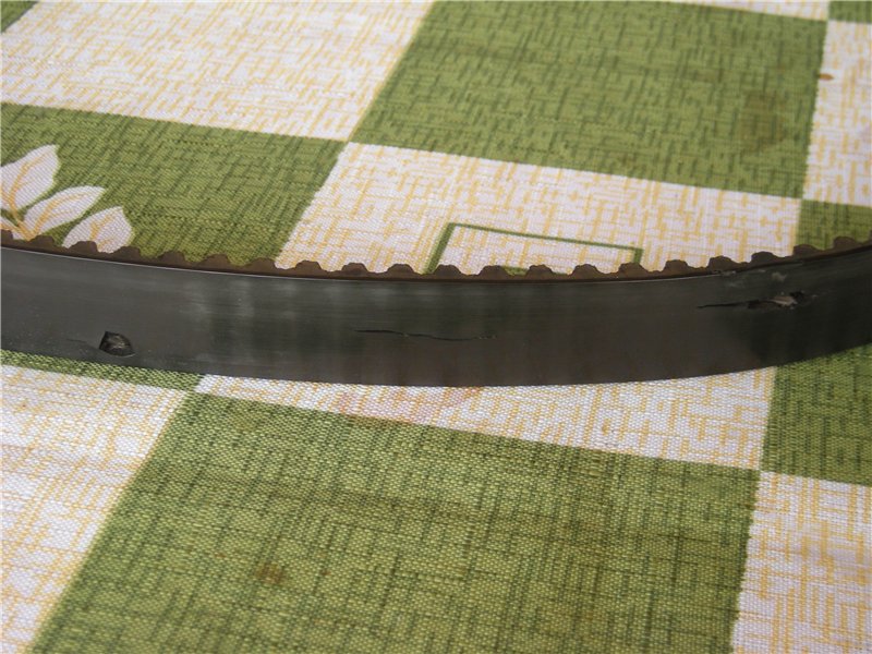

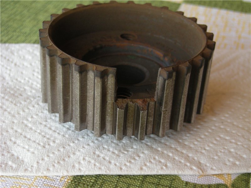

    Сняли мы кожухи ремня ГРМ и увидели, что на звездочке пары зубов не хватает.
    Так что ремень оказался, как уже предположил Bazarov, не при делах, а пострадал из-за отлетевших зубьев. Всего 5 порезов, из них 2 сквозных.
    Метки отличаются на один зуб в сторону раннего открытия/закрытия клапанов. Похоже что когда зубья попали на звездочку его натянуло на один зуб. Что странно - что я не ощутил какого либо сильного изменения изменения в тяге двигателя, но когда все поставили поехала шустрее.
    Так же маленький ролик почему-то подклинило (крутится с трудом), и у него на внутренеей стороне потертость оказалась. Уж не кусочки ли руки приложили, судя по следу на внутренней стороне ролика (болт я не так воткнул в него, наооборот надо )?
    Напомню, что я так проездил три недели, крутя под 6000-6500 и в жизни бы туда не взглянул, если бы не обратил внимание на смещение угла в 18* (группа с ошибкой установки датчика холла ).

    Для кучи, мой старый ремень (тот что стоял при покупке). Пробег видимо 8 лет.

    нет слов
    Теперь знаю куда посылать когда скажут - "Забей"
    Ремень то какой выносливый оказался, с ранениями и 6000об
    Шестерню кто то ударил, не иначе. Кто менял ремень?
    А вообще молодец! Поздравляю!
    Меняли при мне. Не били 100% . Если присмотреться на ней трещина изнутри. Вообщем причину не узнаю уже никогда.

    1 зуб это 360/26 примерно 14*. Учитывая что отклонение установки датчика холла сейчас 4*, то суммарно показания 14+4 дают как раз 18*, что подтверждает перескок ремня на один зуб.

    Ужас, да. Возможно, звёздочку повредили при предыдущих заменах, трещинка расширялась, и в конце концов кусок выломился. Другой вариант - заводской брак. Самый, пожалуй, маловероятный - посторонний предмет. У меня на старой Рено однажды камешек с дороги попал под ремень ГРМ с перехлёстыванием и замятием клапанов.

    Если посмотреть на зубья, то видно что поперечная трещина уже давно была, а вот продольная свежая. Это исключает посторонний предмет, так как старый ремень без повреждений. Значит трещина давно появилась. Предыдущая замена чуть больше года назад или 45 тык.

    Ужос. А шестерню коленвала новую ставил?
    Почему паразитный ролик такой покоцаный?
    Куда обломок попал? Вылетел снизу "погуляв по ремню"?
