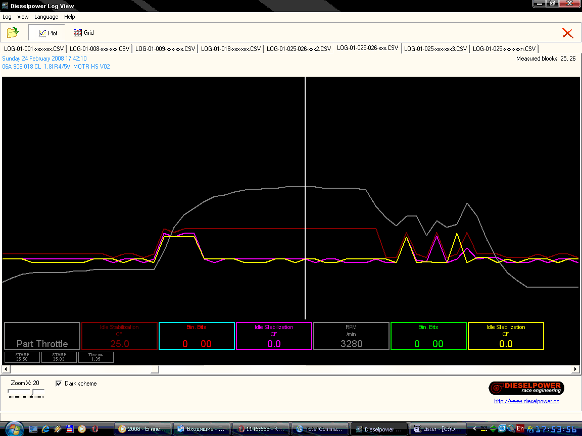

    Свежий лог...
    Цитата Сообщение от rummi
    логи под нагрузкой в диапазоне 1500-6000 на 2-3 сними
    Какие-то переломы по воздуху на высоких оборотах...
    Разница по перестановщику в группах:
    25,2 и 25,4 на оборотах выше 4200
    В начале - на месте нажимаю плавно на газ.

    Посмотрел . Не считая угла открытия дз в 3.5* на XX - многовато , c учетом того, что ты ее чистил (кондей выключен был с фарами ? ) Все хорошо, Imho. Еще бы лог посмотреть твой по углам отброса (детонационное сгорание) по всем 4 цилиндрам в том же нагрузочном режиме.

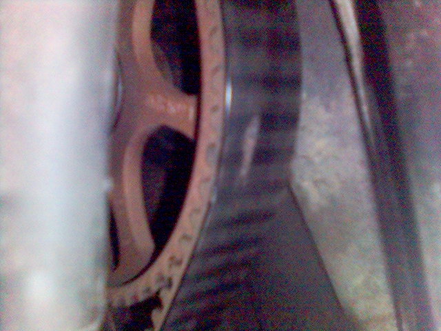

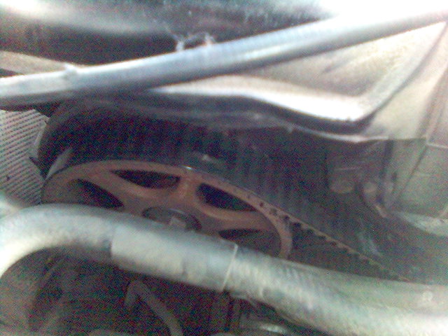

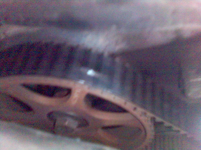

    Все... Сегодня полез поглядеть что там с датчиком холла и разгадал загадку, так и не потревожив этот датчик Правильный ответ: ремень ГРМ имеет видимые надрывы. Видимо произошла вытяжка ремня, отсюда и смещение угла. Причем конкретно повезло что двигатель остановился в нужном положении - дырка на ремне прямо перед глазами оказалась.
    О ремне: он покупался ремкомплектом (ремень и два ролика). При замене меняли помпу, ролики, ремень, натяжитель (который в прошлый раз вытек и мне уже повезло тогда что он не перескочил, тема ТУТ). Все оригинал. Косяки при замене исключены, так как учавствовал в замене процентов на 20-30.
    Прошел ремень 45тык, так что все любители задавать вопросы "а надо ли менять" могут принять на заметку.
    Плохо видно, опишу словами - сквозная дырка в ремне, размер 10 х 2 мм, из которой нитки торчат. На расстоянии сантиметров 10 - еще два разрыва. Дальше не крутил - все и так понятно стало.
    Вот немного плохого и страшного фото: (на фотик потом запечатлею, когда сниму)
    С измененным углом я ездил почти месяц, крутя двигатель под 6500. Второй раз уже везет с ремнем, блин.
    В поведении двигателя почти ничего не изменилось, кроме как на зимней резине выше 185 не разгонялась.
    Всем, у кого есть группа по ошибке установки датчика холла, рекомендую периодически контроллировать ее.
  20. #40

    Боюсь, что без "косяков" такие повреждения сами не появляются. Было воздействие на ремень извне. [-X
