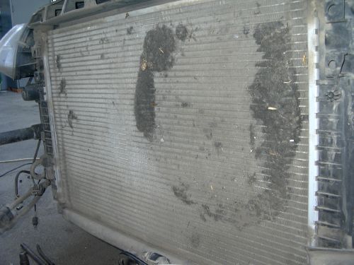

А вот виновник неработающего большого круга ОЖ...![]()
..не хватало давления помпы "продавить" эту эмульсию из радиатора (при этом - в малом круге после моей промывки плавала ОЖ без примесей эмульсии), хотя старая помпа - жива, термостат варил- тоже подает признаки жизни.
Вот так вот, замена масла встала в 20 кР...и дала повод для новых записей в черном и белом списке... но это уже попрошу Lunу нарисовать.
