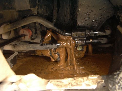

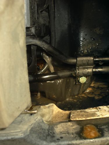

    Вот фото, о котором упоминал Денис.
    не сомневаюсь, что у меня было/есть так же.
    Цитата Сообщение от Dmitry_M1
    только через 300-400 км пробега в расширительный бачок выплывают остатки
    И какоф приговор в таком случае??? Промывать до посинения периодически или менять железо.. менять и менять?
    Цитата Сообщение от Валерич
    Вот мои пять копеек.
    Спасибо тебе.

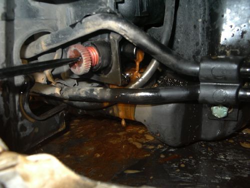

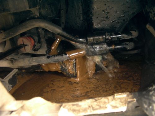

    Вот кстати фоты промывки.
    эНто значит одна из первых промывок
    Сверху льешь водичку и она льется...
    ..но потом ВСЕ равно льеться .омно каплями, струйкой итд...
    Но вода и мовиль сделали свое дело и результат уже не так печален.
    После того как на 95% слил чачу, сверху расширительного бачка образовывалась маслянная пленка. в милиметр. ее тоже слвал на сколько мог.
    Так что, где та косяк. масло льет в систему охлаждения. Пара из выхлопа нет. до 4000 об больше боюся - как бы не перегреть.
    Все указывает на маслоохладитель имхо
    До 5000 разгоняла я (Luna)
