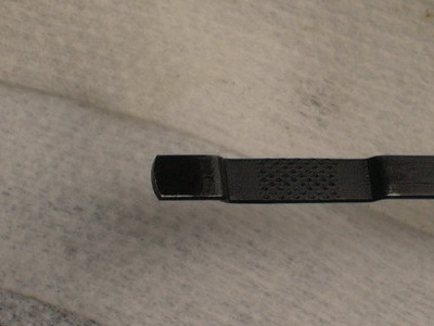

    Уровень масла настойчиво "сремился" к нулю. ..и это за месяц!!!
    Долил литру. Уровень стал процентов на 80%, закрывая "щероховатость".

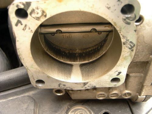

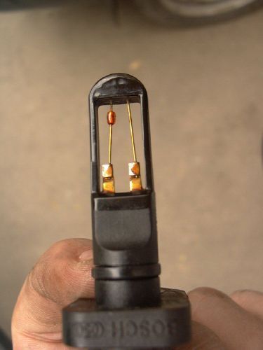

    Почистил ДЗ, Датчик Температуры.
    Ничего нового, опять грязь и что неприятно насторожило - "налет" масла в ДЗ.
    Вот что за 4 месяца прилипает.

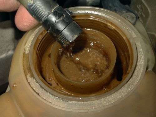

    Давненько не заглядывал в систему охлаждения и...

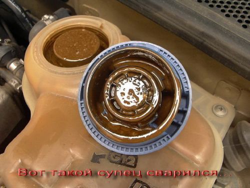

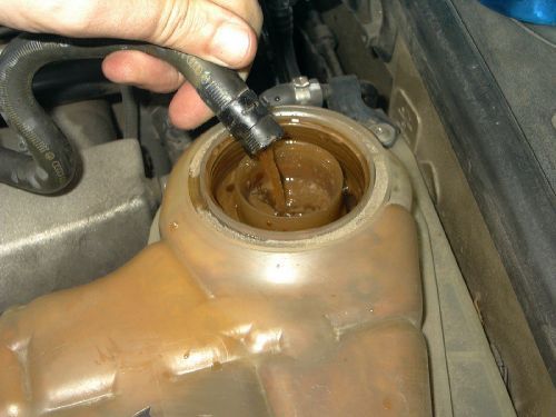

    Вообщем встретил меня бачек ОЖ вот такой картиной:

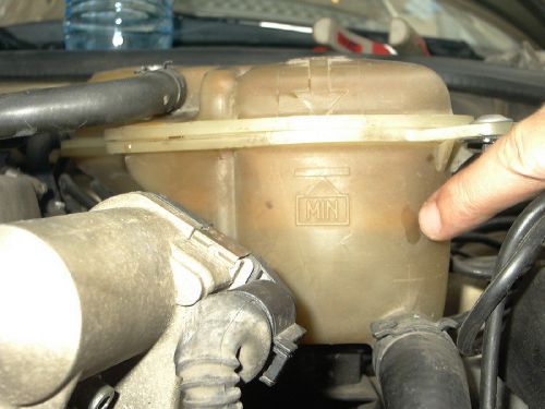

    При том что уровень, как потом пригляделси снова пипец...
    дальше интересней...
    Почел почитал, что люди пишут. От утишительного (про промывку системы), до не очень (течь прокладки ГБЦ)...
    Решил начать с "утишительного". Поехал в магазин купить ОЖ, "промывки" и дист/воду. Неуспел. В русском аФтоотделе - тока д/вода. Что тоже не плохо в моем случае.
    Попробовал на месте залить малость водички, но кроме утекающей "каши" из под крышки бачка - ничего хорошего не получилось.
    Поехал назад читать и ждать завтра.

    "Каша" эта как будто только в бачке и плавает, так как более менее прозрачная жидкость течет из переливного шланга
    Внимание!
    Далее беременным и людям с больным сердцем не смотреть!!!
    Вот собственно заключительный аккорд повести..

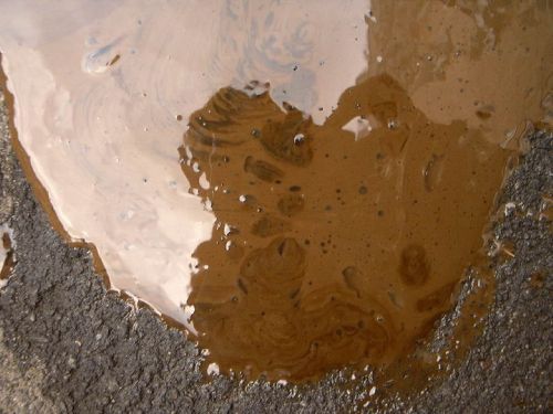

    Это, честно, не мой завтрак, а ОЖ!
    В первом случае пятно образовалось от перелива ВОДЫ и "ОЖ", во втором первоначальное пятно "ОЖ"...
    ...которое нифига не растекается и не впитывается, а ведет себя совсем по мяслянному...

    Масло в ОЖ. Для начала посмотри охладитель масла (на него крепится маслянный фильтр).
    03.02.2007
    США
    245
    Масло в ОЖ или какой-то герметик, хотя судя по тому что масло ушло, скорее всего itpb прав для начала надо смотреть теплообменник (охладитель)...
    18.11.2006
    1,133
    Эмульсия. Смотри охладитель.
    18.11.2005
    Съебёж, Эта Страна
    9,313
    Получено: 12
    Получился у нас СОЖ(или СОТС по новому)
    А это значит что масло попало в ОЖ Сочувствую

    Или охладитель или прокладка ГБЦ это хуже.А машинку не перегревал?

    Один из симптомов пробитой прокладки ГБЦ - пузырение в расширительном бачке при заведенном авто и пар из выхлопной.

    Только пузырение будет лишь на большом круге. Если ОЖ пойдет в камеру сгорания, то будет дым. Чаще ОЖ уходит в масло, т.к. в СО давление выше, чем в СС. Надо подумоть...

    Я бы все же проверил маслоохладитель, опрессовав его

    И все же поменять мало, я бы:
    -Слил масло и ОЖ
    -Демонтировал охладитель, и опресовал его = Если он в норме, дело совсем плохо
    -Думать о замене прокладки ГБЦ
    -Можно еще посмотреть магистрали идущие к картриджу турбокомпрессора, ну и сам картридж. Но это уже напоследок если косяк до этого найден не был.

    Согласен с Mex@n!K - сливать все жидкости ! Я бы охладитель махнул в любом случае, раз его снимешь, так надежней было б, мое имхо !

    отодвинь в сторону бачок с ОЖ. Подлезть можно сверху. Морда здесь ни при чем.

    Yurman Страшно не то ,что у тебя в бачке или в блоке картера двигателя ,страшно то что у тебя в радиаторе печки и трубке (катридже)турбины.. И заменой маслоохладителя с заменой антифриза не обойдешься [-X , в этом случае я сделал -бы следуещее... Понятно сначала все слить ( все - это открутить и снять термостат) , далее замена маслоохладителя(можно просто снять с него шланги и закольцевать) , ОТКЛЮЧЕНИЕ радиатора печки закольцевав трубки ,потом первый раз залил- бы в систему просто воду ,прогрел слил ,далее вода с промывкой системы охлаждения(я ИМХО рекомендую Wins),здесь длительный прогрев в два этапа с отстоем , и под конец промыл простой водой остатки промывки (в зависимости от пенообразования можно еще раз промыть водой)с окончательной заливкой антифриза (сначала концетрат ,потом воду [-X ), отличие заключается в том ,что радиатор печки надо промывать ОТДЕЛЬНО [-X , и так-же тщательно (здесь можно использовать водопроводный шланг или отдельный эл. насос-кому как удобно) , ИМХО считаю что давления штатной помпы недостаточно для очистки двухходового радиатора печки , и грязь оттуда можно убрать только создав хороший напор (фото было) в противном случае приходится менять радиатор печки ,не сейчас ,конечно ,зимой... Понимаю ,многие скажут что это слишком много времени и сил уйдет ,однако по опыту скажу -только такие меры по очистке охлаждающей жидкости приводят к дальнейшему длительному и нормальному функционированию элементов охлаждающей системы [-X Просто залить промывку и слить ,выбросить деньги на ветер... Удачи!

    при опресовки я бы посоветовал ,,надуть,, его с начала со стороны системы смазки ,а затем со стороны системы охлаждения!Были случаи при опресовке с одной стороны не было дырок,а при опресовке с другой стороны она открывалась

    Попытался всетаки промыть систему от этого .омна... сначала проста водой, потом с шампунем от ликвимоля, потом снова просто.. короче литров 40-50 пропустил...
    Результат есть, но он неутешителен.
    .омно конечно в большенстве своем вышла или было сЪедено шампунем, но стабильность недостигнута. На данный момент жидкость конечно не как из под крана, но дно расш/бачка увидеть можно запросто.
    Другая беда беспокоит - во первых маслянная пленка в бачке, даже после всего шаманства (масло уходит аднака) и перегрев ОЖ в системе (эт скорее всего изза воздушных пробок, потому как заливаемая вода гонялась помногу и ничего не кипело).
    На ХХ реально доходит до 105-108 С и если печку не включить - орет про мазафаку...
    Есть у меня одно подозрение.
    Можно ли как нить НЕПРАВИЛЬНО накрутить маслянный фильтр... или задеть там чтонить в его районе? Так, анализируя понимаю, вся история могла начаться после замены масла и фильтра.
    Раньше ваще масло не ела. Вааааабще. За год ниразу не доливал. А тут за месяц литр и милиметра 2-3 щупа за вот эти дни...
