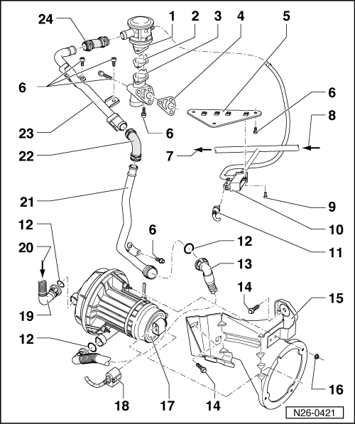

    Вчера, при плановом осмотре моторного отсека, обнаружил порваный шланг, а от чего и куда он, понятия не имею. Кто подскажет?

    Razgon
    На первой фотке ты показываешь на шланг ОЖ.
    На второй - на жгут проводов в оплётке...

    Bazarov
    Нет. именно под шлангом ОЖ.
    А на второй, за пучком проводов, баченок(ну не знаю я, как это называется )
    шланг тонкий, в оплетке.

    Razgon
    Это один из вакуумных шлангов. В оплётке.
    Подходит от Волги, продаётся метрами в многих автомагазинах.
    Поставь и забудь.
    бочонок - это комби- клапан насоса СВВ...
    шланг под шлангом ОЖ - это с клапана подачи вторичного воздуха 112 на комби-клапан (бочонок)..
    шланг - заменить на исправный!
    вот он - с номера 10 на номер 1...

    Всем огромное спасибо. А может кто знает, из-за него может возникать ошибка Слишком богатая смесь и загораться Чек? Загорается при минимальной скорости. В пробках.

    Если я правильно понял, то да, из-за него как раз чек и загорается. Поменяй трубку и будет тебе счастье.

    Bogdan_Sax
    Из-за него тоже загорается, но ошибка там другая, вроде: Низкая проп. способность СВВ

    Bogdan_Sax
    чек может загораться и из-за этого шланга...не вопрос..
    а вот ошибка переобогащения смеси к этому шлангу отношения не имеет вовсе...

    У меня вот такие ошибки были:
    17965 Регулятор давления наддува: выход из диапазона регулирования (больше верхнего предела)
    Р1557 - 35-00 - -
    и
    17544 Ряд 1, адаптация смеси (на холостом ходу): переобеднение смеси в системе
    Р1136 - 35-00 - -
    Поменял, пропали.
    Как я понял, к сожалению, зная ошибку не всегда легко найти причину возникновения оной.
