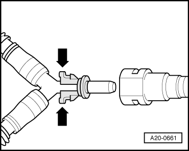

    как отсоединить трубки с крышки крепления топливного насоса( 3 трубки на баке, дизель, не хомуты, а пластиковые трубки), и разъем электропроводки не снимается.Спасибо.

    на В-3 все снималось посредством отсоединения хомутов с резиновых шлангов и снятия их с пластмассовых штуцеров на фланцевой крышке. В данном случае из крышки выходят три Г-образных переходника( причем они с небольшим усилием врещаются в любом направлении ) и на них жестко насажены пластиковые топливопроводы,один на выход, два на вход в бак,по стрелкам на крышке.

    эт точно.. ...выходят...
    симаются тоже несложно...
    соединитель обратки под крышкой просто выдергивается из гнезда -
    обратка - тоже сдергивается -
    а шланги на тройниках - разъединяются нажатием на разблокирующее кольцо - стрелки на картинке
    тебе ЭТО было нужно?
    для снятия модуля подачи топлива - его целиком нужно повернуть влево примерно на 15 градусов до упора - и снять вместе с фланцем...
    24.10.2006
    Россия, Ухта
    80
    Очеень похоже, рисунок не совпадает, но суть ясна, с защелками теперь справлюсь , останется раскачать электрическую колодку, благодар за отзывчивость, с литературой на Севере тяжело.
    рисунок - это всего лишь схема...могут быть различия, но принцип - один...
