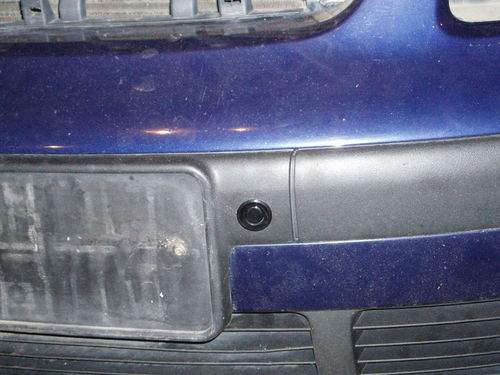

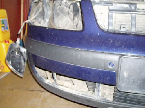

    итак начал с передних...
    расстояния выбрал следущие почитав инструкцию и советы...
    в центральных прям к номеру а остальные от них по 45 см...

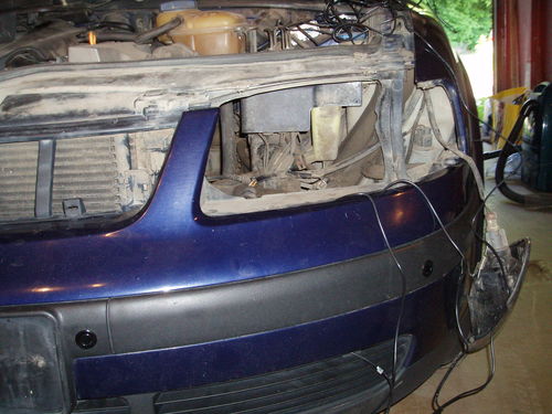

    для установки потребовалось снять фары и переднюю решетку чтобы удоней было протаскивать провода...
    в комплекте шло сверло.. так что сверлиться все элементарно главное не бояться и почаще его чистить а то забиваеться пласмассовыми шайбочками..

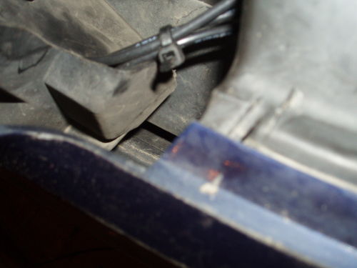

    провода тащил за бампером и крепил к нему стяжками чтобы ничего не болталось..
    заранее оговорюсь запаса не оставлял ибо мне проводов хватило еле еле т.е по передним запаса было мало...
    точнее так запаса только дальних датчиков не хватило.. а ближних с лихвой...

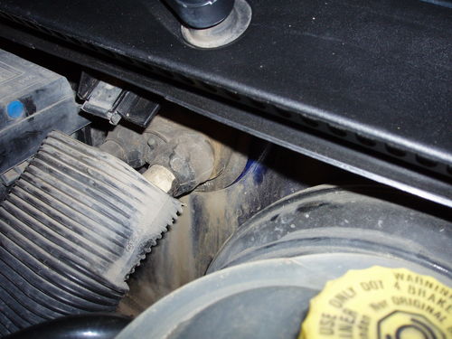

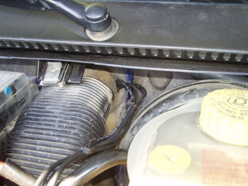

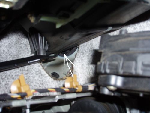

    внутрь решил заводить не через тросик сцепления а через ввод кондея т.к там удобней и он находиться выше водостока что исключит попадание воды в салон...
    для ввода внутрь пришлось также снять панель под ногами водителя.. она крепиться на 4 винтах.. 2 сбоку где панель предохранителей а 2 по центральной части.. если посмотреть снизу то их видно..
    вот вид изнутри..
    это если смотреть снизу на педаль газа как раз за ней...
    а вот уже введенные провода..

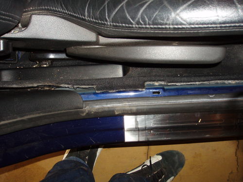

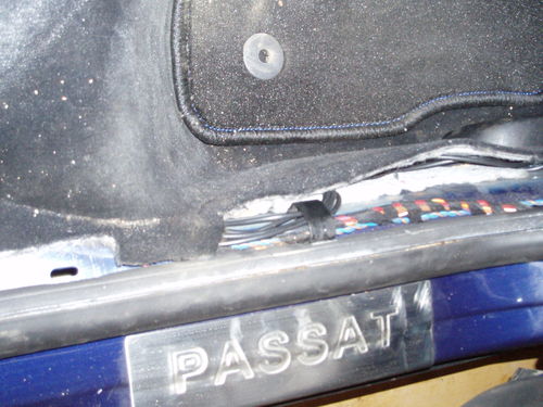

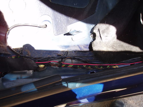

    дальше потянул через центральную часть и под правый порог ибо так оказалось удобнее всего..
    ну и делее под правым порогом...
    порог кстати снимаеться не сложно...
    под пассажирской передней дверью его держат клипсы их вынимать надо вверх.. , в центральной части где ремень защелки вышелкиваються вбок.. а там где задняя дверь одна защелка вверх и + пара винтов.. для того чтобы до них добраться надо снять задний диван от отщелкиваеться вверх, гланое не бояться применить силу..
    + надо снять боковую поддержку она крепитьтся на одном винте тот что защелкивает сиденье..
    (кстати спасибо огромное Базарову за технические советы поздно выечером а то бы диван никогда не снял...)

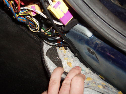

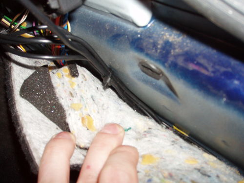

    ну и вот вид проводов когда все разобрали..

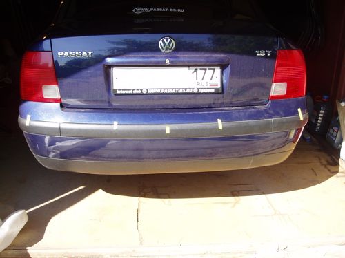

    задние датчики разметил так центральные от друг друга на 50 см.. а крайние от них по 45 см.
    просверлил быстро...

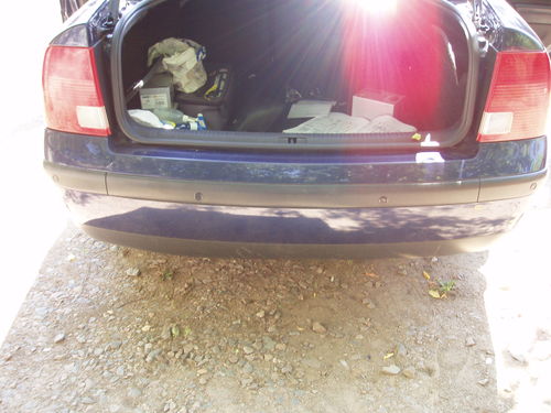

    вот уже установленный вариант..

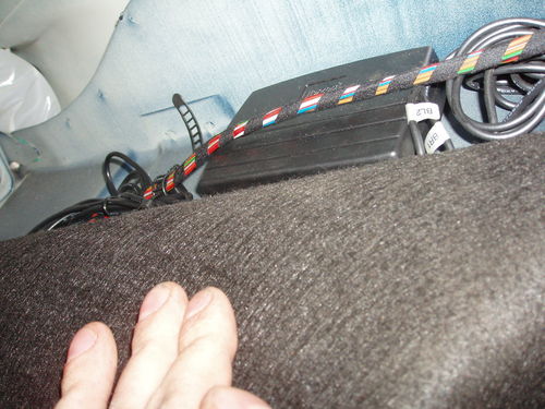

    вот установил сам блок где колесо вот вариант он туда отлично лег...
    вот собственно и все.. окончание и еще фотки будут вечером пойду доделывать аппарантий...
