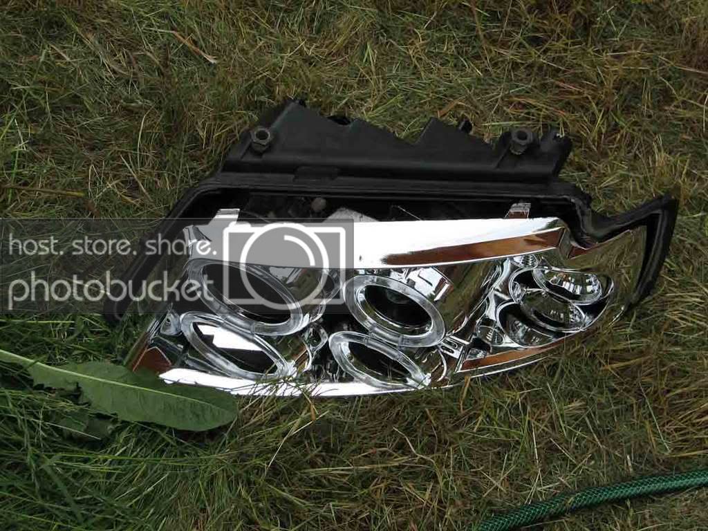

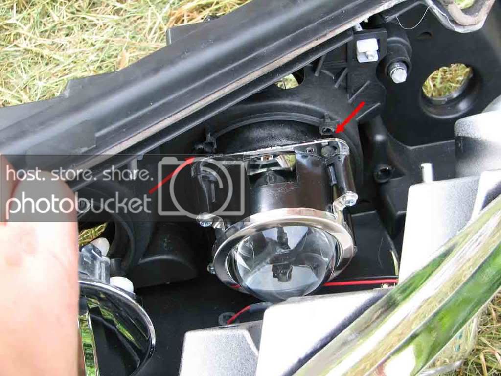

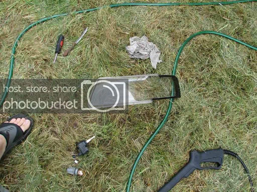

    Цитата Сообщение от СанСаныч
    Lucky3D Как стечет на асфальт - НЕЗАБУДЬ сделать фото ))
    и так Саныч спецом по твоей просьбе. фотки.
    вскрыл легко. проблема оказалась в 2х вырваных с кусками пластмассы саморезах крепящих блок с линзой. почему не знаю. скорее температура..да и китай всё это. вобщем закремил хорошо, думаю тут проблем больше не будет.
    само хромовое напыление лучше чем Хелла. т.к. в хелла оно смылось при прикосновении.. а тут всё ок. хоть тряпкой три.
    когда всё собрал увидел внутри травину пришлось опять разбирать.. весь перемазался в герметике. получилось конечно менее акуартно чем ДО, но снаружи не видно
    п.с. лето это круто
