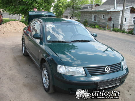

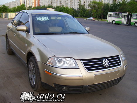

    13.04.2005
    22,541
    Получено: 14
    Цитата Сообщение от Cavaler
    Как определить-то ради интереса, что в этом рестайлинге было?
    они же внешне разные - по фарам, например - самое видимое отличие...издалека...
    вот Пассат рестайлинговый - В5.5
    а вот - ДО рестайлинговый - В5..
