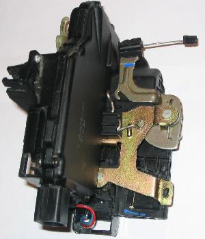

    Вот вам и про тросики:
    https://passatworld.ru/index.php?opt...d=48&Itemid=57
    "Ваш" тросик - на картинке виден:
    Тока вам замок снимать не надо и пол-двери разбирать тоже , вообщем - почитайте, доходчиво написано.
