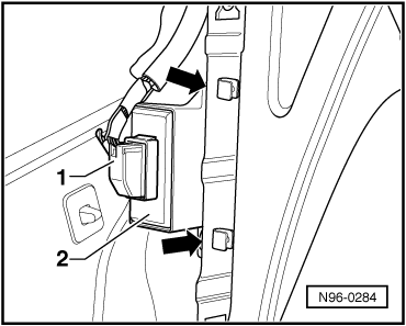

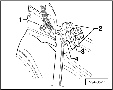

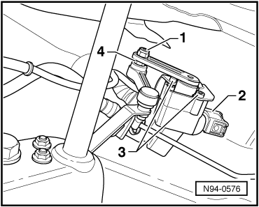

    Цитата Сообщение от leVel
    могет кто знает как добраться до датчиков положения кузова по левой бочине и где от них приходит разъем, а то очень похоже по ошибкам просто разъем слетел...
    там на каждый датчик - свой разъем...на переднем - и на заднем...
    правда - есть общий разъем - в багажнике, слева за обшивкой - блок автоматического корректора...
    а добраться до датчиков просто - передний датчик - стоит прямо на стабилизаторе в левой колесной арке...и его разъем - там же... номер 1..
    задний - соответственно на левой стороне задней подвески...разъем - номер 2...
