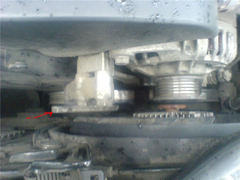

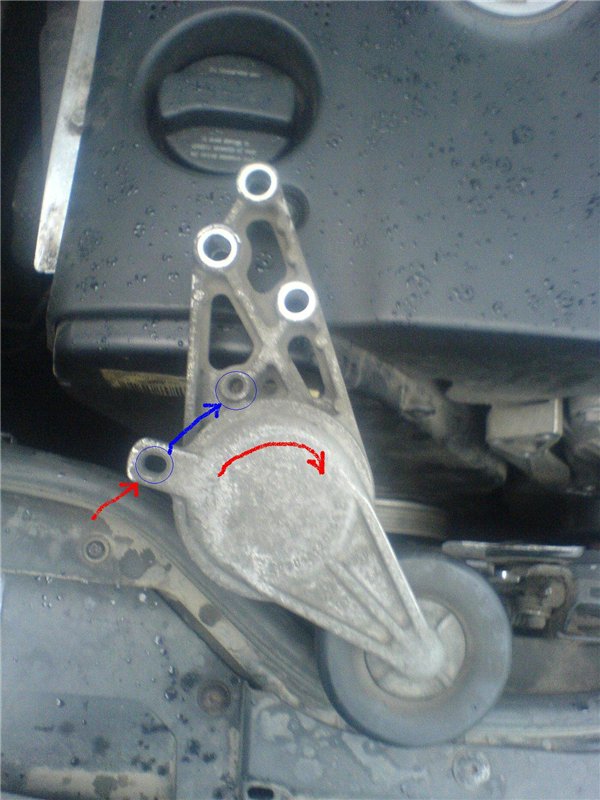

    vovik
    Не надо вообще откручивать натяжитель ремня, его надо ключом на 17 отвести в сторону, снять старый ремень, потом надеть новый, снова оттянуть натяжитель, одеть ремень на шкив генератора и отпустить натяжитель.

    Ура заменил!
    Все меняется до безобразия просто:
    Действительно откручивать ни чего не надо, просто как и писал
    Поставить новый и все
    Можно еще для удобства зафиксировать натяжитель соместив два отверстия (я использовал обычный саморез) и спокойно заниматься заменой.

    Фото снятого натяжителя:
    И на машине:
