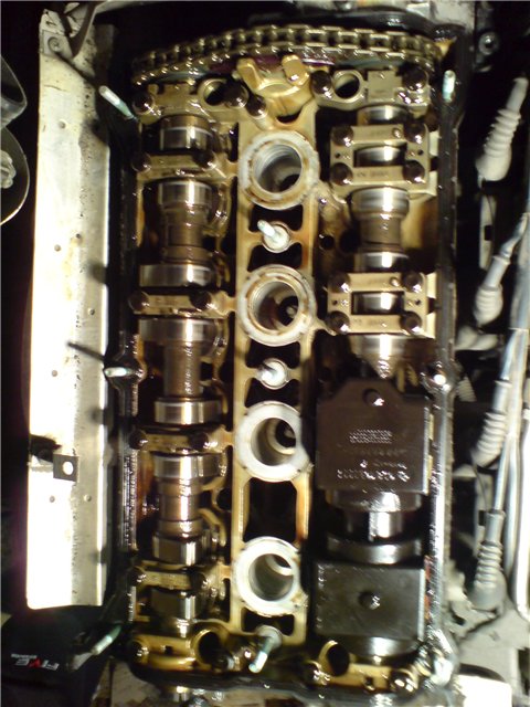

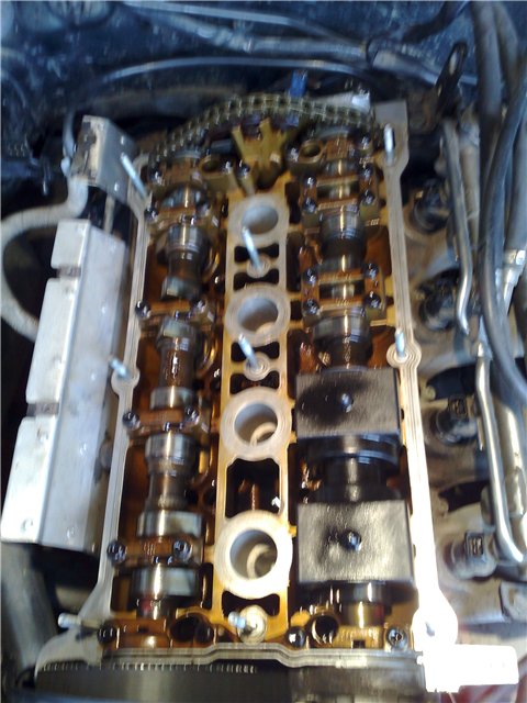

    Вот пару фото бензиновых моторов, прошедших не одну сотню тысяч км км. По россии. Никто с ними ничего не делал, т.е. его никто не "раскоксовывал", отмывал и т.д. Просто регулярно менялось масло. Оба мотора 97-98 года.
    Я понимаю, что крайне тяжело принять тот факт, что масло можно менять чаще, чем 1 раз в 27 тыс км. Замечательно однако, что подавляющему большинству находящегося здесь народа не приходит в голову мысль о таких (27000км) пробегах без смены масла.

    На счёт гудрона в моторах.
    Если подумать логически:
    1.Если гудрон в моторе сразу после прибытия из Германии
    то перегончик ОСЁЛ,так как не проконтролировал при покупке/перегоне
    2.Если гудрон появился через некоторое время эксплуатации в России
    то виноват ХОЗЯИН так как довести моторное масло до гудрона умудрился он сам (может и топливо виновато,долив какого нибудь несоответствующего масла и т.д.)
    Потом эти два случая и приезжают в сервис и показывают -
    И сразу готов вывод - LongLife из Германии.Но ведь это не обьективно или?

    Здесь была дисскусия про пробитые гидрики на AVF моторе,и один выставил фотки пробитых гидриков - всеобщий вывод - LongLife. в Германии(так как в России его никто не делает).Но о том что машина его НЕ БЕГАЛА по Германии никто не слушал,да и не интересовало это никого.Было просто предвзятое мнение.Вот это и нехорошо.
    У меня уже 3-я машина здесь - и в моторах всё всегда "сверкало".Даже когда на первую,13тилетнию, машину я недорогое масло(по допуску конечно ) и на весь рекомендуемый пробег (здесь 15 тыс.) заливал - всё оставалось чистым.И это факт.
    по п.2 - запросто.
    по п.1 - угу, катался он себе, катался... 28000 без замены, а перегонщик такой дебил за 2000 км до гудрона довел.
    это не более чем перекладывание с больной на здоровую.
