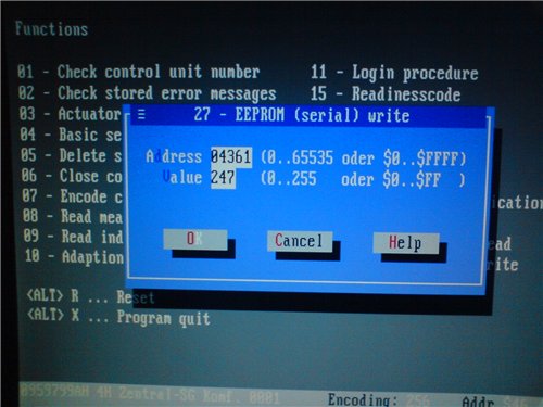

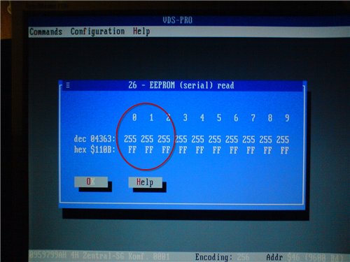

Во блин,непруха!У меня на блоке 1J0959799AH по всем трём этим адресам(04361-04362-04363) вообще везде-255
нам же надо поменять первые 3 группы как я понял,т.е. 0-1-2(вверху красным обвёл),попытка отнять 8 и вставить везде 247
привела к какой-то абракадабре,т.е. при чтении получил картину
04361-247-247-247-остальные 7 по 255
04362-247-247-255-остальные 7 по 255
04362-247-255-255-остальные 7 по 255
а ведь нам надо добиться чтобы везде в первых трёх группах было 247 или я ошибаюсь?
короче,вернул всё на место введя заново везде 255.
Никто из спецов не сталкивался с такой ситуацией? Собсно я то просто и не знаю,возможно ли при таком раскладе как у меня что-то сделать или просто тупо отдохнуть от этой мысли
странно ещё и другое,что ведь писали что уже меняли удачно биты на таком же блоке,однако там были совсем другие цифры... короче,может есть у кого какие мысли?
а,не стоп! блин это я в запаре не в те адреса залез ёлы-палы! у нас же они разные с 1С0
чё-то я тупанул малость,хотя это не удивительно с таким числом цифр и букв,ну ладно,буду дальше пробовать...
