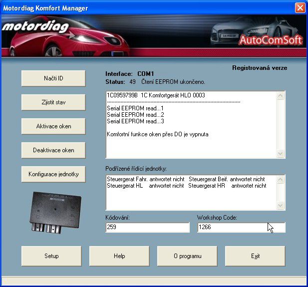

    Как сделать открытие окон с помощью USB-KKL кабеля (обычный кабель для диагностики VAG-COM 3.11):
    Ребят, хорошие новости: функцию открытия/закрытия стекол можно сделать обычным USB-KKL шнурком, правда только на блоках 1C0 959 799 Х.
    Вот сама прога: http://www.motordiag.cz/mkm/index.php , регистрация задарма.
    Нужно выбрать свой виртуальный COM порт, связаться с блоком и нажать кнопку "Активаце окен".
    У себя сделал, все работает нормально!

    Ну, в общем, получилось.
    Для этого нужно:
    - шнурок ккл с сом
    - программа VDS pro (тут есть один нюанс)
    - комп с сом
    - 10 минут времени
    т.к. VDS работает под DOS,(эмуляции с под винды не катят) создаём загрузочную дискетку мс-дос, на нёё кидаем папку VDS с программой - грузим комп с нее, в адресной строке пишем:
    A:\ cd VDS
    VDS:\ vdc_e
    В открывшемся окне программы набираем 46 - блок комфорта
    прога соединяется, если нет, смотрим конфигурацию kоннекта - номер порта, скорость соединения - 9600, fixed, можно попробовать try.
    после соединения в окне появляется список опций- выбираем 11-login и вводим 19283
    ОК
    появляются функции экстра - номера 20-27 (вот тут и есть нюансик, объясню позже)
    нам нужны функции 26 и 27 -eeprom read и eeprom write
    набираем 26, в открывшемся окне addres пишем 04361 и записываем! на бумажке три первых группы цифр - на всякий случай
    мой блок - 1C0 959 799 B, значения по адресам 04361 04362 04363 были 74, т.е. так:
    74 74 74 60 60 60 255 255 255 4
    здесь первая группа - адрес 04361, вторая - адрес 04362 и т.д.
    далее набираем 27 - eeprom write и по указанным трём адресам вводим новые значения - 66
    тут меняется только один бит, в двоичном коде было 74 - 1001010,стало 66 - 1000010, т.е принцип прост - от исходного значения отнимаем 8, получаем нужное.Это справедливо и для других блоков VAG 1C0, у которых другие значения по этим адресам - для гольфа, октавии и т.п.
    далее закрываем соединение - 06, выключаем зажигание и пробуем - работает!
