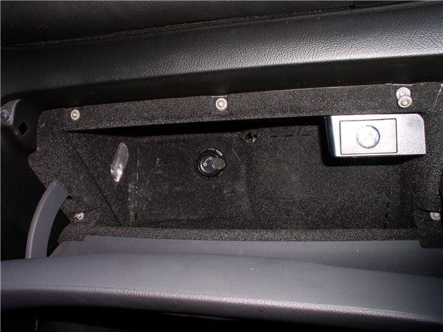

    сто проц не подойдет, это видно на фото

    Это фото с моей машины, сижу я слева.
    нетли фотки с правим рулем ?
    Нет, такой роскоши нет, но могу фотошопом сделать
    На фото видно, что бардачок ассиметричен

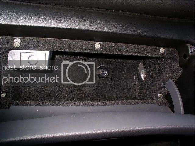

    А вот Фото с противоположной стороны

    Lucky3D
    ЖЖОШЬ!
