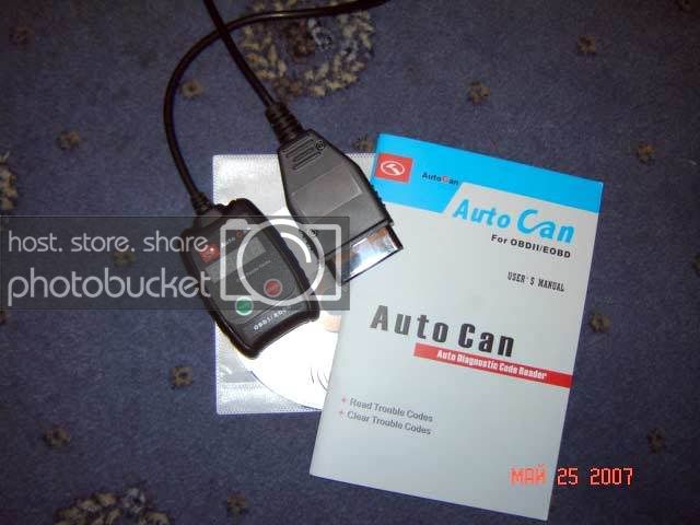

    сегодня вот в МаверикКлуб (я там тоже тусуюсь) чел купил вот такой прибор.. в Автоприборе
    [code] Ура товарищи!
    Сегодня приобрел, всего за 1800 руб. диагностический прибор. Читает и стирает коды ошибок.
    Покупать поехал когда вновь загорелся чек. Перед покупкой воткнули разъём. И о чудо-заработало! Код ошибки совпал с кодом, который распечатали сервисмены на диагностике за 850 деревянных и скодом в книге Автодата. Так, что экономим бабки и время. Приобретайте , вот адрес и телефон: 500-90-92 Беловежская дом 3. Админы извещайте.
    Есть и другие адреса см. по ссылке
    http://autopribor.ru/obor/index.htm [/code]
    не могу разобраться что за модель - у них на сайте.. и всё таки какой интерфейс? тот что на фото подходит к моему Форду!
    Добавлено спустя 5 минут 29 секунд:
    выяснил в автоприборе . ... нужен протокол SAE J1850
    вобщем поеду этот прибор покупать
