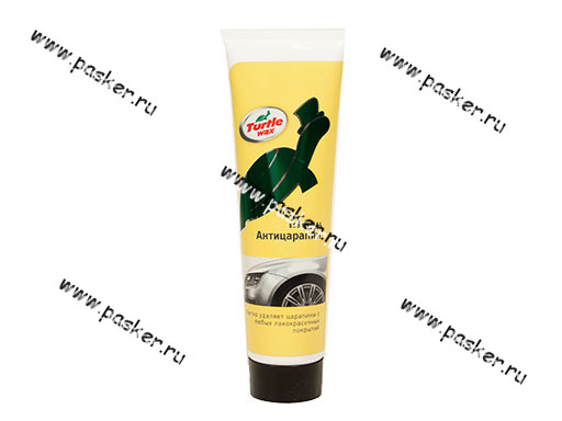

    TurtleWax Атицарапин спасёт HellByter. Продается в ЛЮБОМ магазине запчастей помойму ..
