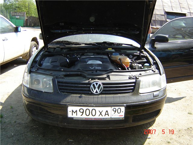

    Yaha не скажу про Москву, а в В.Новгороде поставить на учет такую машину без экспертизы - нереально.
    Как минимум - машина окажется "чистой", но заканаешся доказывать, что ты не "баран" и пройдешь экспертизу.
    Как максимум - перебитый ВИН и все вытекающие последствия.
    Лично я уже прошел один раз экспертизу, и скажу сразу, если нет людей готовых тебе "очень хорошо" помочь с этим - от машины лучше отказаться. Я бы дважды подумал.
    Кстати, на Пассатах очень четко пробивают ВИН номер, а потому на обратной стороне панели цифры должны быть видны, причем хорошо читаться (лично у меня ВИН можно читать и спереди и сзади ).

    Yaha ,Привет.. Какую цену за него хотят..?
    Табличка с ВИнкодом после обработки для выявления его подлинности-все удалено химраствором и вроде признаков изменения не видно-хотя цифра 1 действительно неотчетливая,рядом с ней вроде уже есть небольшие следы коррозии-от этого и кажется что бывшая четверка,вообще надо смотреть в живую и внутреннею сторону тоже,наклейка на задке родная?Маркировочная табличка отслаивается кусочками или целиком?(должна ломаться маленькими кусочками).....А вообще сгоняйте на экспертизу(могу посоветовать нормального эксперта...стоимость в районе 500рэ...)
    13.04.2005
    22,541
    Получено: 14
    Цитата Сообщение от Yaha
    фото ВИНа меня смущает, как-то он затерт или я ошибаюсь?
    ты НЕ ошибаешься...
    номер затерт и травлен...вопрос - есть ли бумаги про экспертизу?
    (не стал бы я связываться....в РФ и с чистыми машинами периодически проблемы случаются ...а уж с такими... )
    да ещё у меня , глядя на это фото - такие же вопросы, как и у Pirogoff...

    завтра свозим к эксперту....уж больно машина хорошая, цена 12 500 с торгом.
    Touareg Аватар для МарКас
    20.01.2007
    Россия, Москва, ВАО,Балашиха
    2,762
    Отправлено: 11
    А машину собственник продает ?И какова ее история в РФ(по регионам учет не прыгал????)..Цена вроде вполне адекватная,по крайне мере искуственно не заниженная,что сам владелец то говорит про ЭТОТ вин?...
    Touareg Аватар для Yaha
    26.02.2006
    2,049
    Получено: 156
    Отправлено: 106
    Добавлено спустя 3 минуты 4 секунды:
    первый учет в РФ -Брянск
    Добавлено спустя 2 минуты 7 секунд:
    20.01.2007
    2,762
    Отправлено: 11
    Чего то я не понял,она в данный момент на областных номерах?(по ПТС вроде она уже в настоящее время Московская)
    Отметка об экспертизе есть-но не понимаю,написали что МТ не соответсвует заводу изготовителю....тоже не понятно........
    Добавлено спустя 1 минуту 53 секунды:
    А наоборот,сорри,в 2002 в Москве ,сейчас в Наро-Фоминске.....
    26.02.2006
    2,049
    Получено: 156
    Отправлено: 106
    СОКЛУБНИКИ, выручайте: авто стоит в автосервисе в нарофоминском районе, хозяин машины не может ехать на диагностику в Москву.
    Вообщем просьба...нужно завтра съездить в данный сервис, который предоставит все оборудование для диагностики данного авто.
    Я туда и обратно отвезу....за помощь отблагодарим
    20.01.2007
    2,762
    Отправлено: 11
    Получается:
    03.12.2001 Таможня в Брянске
    04.12.2001 Снимается с Брянскогоучета
    04.01.2002 Ставится на учет в Москве-проходит экспертизу
    30.08.2005 Снимается с Московского учета
    19.10.2005 Ставится на учет в Наро-фоминск и в настоящее время с учета не снят
    Продает авто как я понял -Науменко? Получается 2 хозяина в Московском регионе(Москва и Область)+ прохождение экспертизы и после этого снятие и постановка......Сгоняйте к экспертам,вроде нормальная история(огромных перерывов между регистраций нет..)

    Если поможет вот история этой машинки по России:
    История регистрации транспортного средства
    Марка, модель: ФОЛЬКСВАГЕН РАSSАТ
    Год выпуска: 1998
    Цвет: ЧЕРНЫЙ
    VIN: WVWZZZ3BZXE107163
    Двигатель: 020770
    Кузов: E107163
    Паспорт ТС: 32ТВ430145 выдан 03.12.2001
    Критерии: VIN, ПТС
    04.01.2002 Регистрация снятых с учета (из комм. магазина)
    Гос. номер: Н358ТН99 Сданный номер: В025ЕН32
    Владелец: КОСТИН АЛЕКСАНДР ВАЛЕНТИНОВИЧ (05.04.1976)
    Адрес: ВОЛЖСКИЙ КВАРТАЛ 114А БУ, Корпус 3, Квартира 216
    Телефон: 9198035
    Критерии: VIN, Двигатель, Кузов, ПТС
    19.10.2005 Замена регистрационных знаков
    Гос. номер: М900ХА90 Сданный номер: К657УО90
    Владелец: НАУМЕНКО СЕРГЕЙ ВАСИЛЬЕВИЧ (06.03.1970)
    Адрес: КАЛИНИНЕЦ П. , Дом 5, Квартира 15
    Информация, требующая уточнения
    Критерии: Двигатель
    Гос. номер: А011КО
    Критерии: Двигатель
    06.05.1986 Изменение Ф.И.О. владельца
    Гос. номер: Б7863ИВ
    Владелец: ЮРИН АЛЕКСАНДР НИКОЛАЕВИЧ (03.09.1946)
    Адрес: С НОВО-ТАЛИЦЫ УЛ РАДУЖНАЯ, Дом 17, Квартира 13
    Критерии: Двигатель
    19.05.1990 Первичная регистрация
    Гос. номер: 8377РОУ
    Владелец: ДУРНОГЛАЗОВ СЕРГЕЙ МИХАЙЛОВИЧ (13.05.1968)
    Адрес: РОСТОВСКАЯ ОБЛ. ЦИМЛЯНСК, СВЕРДЛОВА, 125
    Критерии: Двигатель
    19.09.1995 Постановка на учет первичная
    Гос. номер: 7955МЗУ
    Владелец: МИХАЛИН ВЛАДИМИР ПЕТРОВИЧ (19.11.1966)
    Адрес: МО, ЛЮБЕРЕЦКИЙ Р-Н, ЛЫТКАРИНО Г. ОКТЯБРЬСКАЯ, Дом 25, Квартира 16
    Критерии: Двигатель
    19.09.1995 Замена агрегатов
    Гос. номер: 7955МЗУ
    Владелец: ООО МЕТАСФЕРА
    Адрес: МО, ХИМКИНСКИЙ Р-Н, ХИМКИ Г. КОММУНАЛЬНЫЙ ПРОЕЗД, Дом 12
    Критерии: Двигатель
    15.07.1998 Комплексная перерегистрация
    Гос. номер: В567МУ50
    Владелец: ЗАО ПРЕДПРИЯТИЕ"ЭРУДИТ- ТЕХНОЛОГИЯ" ФИЛИАЛ 1
    Адрес: МО, ОРЕХОВО-ЗУЕВСКИЙ Р-Н, ОРЕХОВО-ЗУЕВО Г. ЛИКИНСКОЕ Ш., Дом 22
    Телефон: 7436966
    Доверенное лицо: ПАНКОВ ПЕТР АЛЕКСАНДРОВИЧ (18.02.1951 )
    Адрес: ОРЕХОВО-ЗУЕВО Г. УЧАСТОК 7-ОЙ, Дом 28, Квартира 7
    Критерии: Двигатель
    06.04.2001 Снятие с учета для оформления отчуждения
    Гос. номер: СО048750 Сданный номер: В567МУ50
    Телефон: 7436966
    Критерии: Двигатель
    28.04.2001 Постановка на учет из московской области
    Гос. номер: С894ОО50 Сданный номер: СО048750
    Владелец: МАХОНИН ВЛАДИМИР ПЕТРОВИЧ (23.05.1939)
    Адрес: МО, ОРЕХОВО-ЗУЕВСКИЙ Р-Н, ОРЕХОВО-ЗУЕВО Г. КОМИНТЕРНА, Дом 2А, Квартира 1
    Телефон: 239815
    Критерии: Двигатель
    08.05.2001 Снятие с учета для оформления отчуждения
    Гос. номер: СТ062550 Сданный номер: С894ОО50
    Телефон: 239815
    Критерии: Двигатель
    17.05.2001 Постановка на учет из московской области
    Гос. номер: С473МР50 Сданный номер: С894ОО50
    Владелец: ЗАО"ПРЕДПРИЯТИЕ ЭРУДИТ ТЕХНОЛОГИЯ ХЛЕБ"
    Адрес: МО, ОРЕХОВО-ЗУЕВСКИЙ Р-Н, ОРЕХОВО-ЗУЕВО Г. ЛИКИНСКОЕ Ш., Дом 2А
    Телефон: 9451314
    Адрес: 7-Й УЧАСТОК П. , Дом 28, Квартира 7
    Критерии: Двигатель
    06.06.2002 Технический осмотр
    Владелец: ЗАО"ПРЕДПРИЯТИЕ ЭРУД ИТ ТЕХНОЛОГИЯ ХЛЕБ"
    Телефон: 9451314
    Критерии: Двигатель
    19.02.2003 Выдача регистрационных знаков взамен утраченных
    Гос. номер: К973МВ90 Сданный номер: С473МР50
    Телефон: 9451314
    Адрес: ОЗЕРЕЦКИЙ П. , Дом 28, Квартира 7
    Это пробито по номеру на фото
