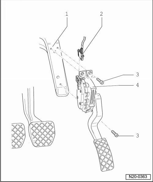

3. Залипает педаль газа. Мне сложно описать это - но выглядит так - ммм... будто её смазали чем-то липким-тягучим. Или типа за коврик краем цепляет... "Возврат" обратно (убрав ногу) нечёткий, и давить надо с усилием... вот так, штоле...Такое наблюдалось зимой в сильные морозы - после прогрева мин через 30 и езде проходило.

педаль электронная...так что её "прилипчивость" скорее тебе показалась... из-за нечетких реакций машины на педаль...Сообщение от Ровшан
"Возврат" обратно (убрав ногу) нечёткий, и давить надо с усилием... вот так, штоле... Такое наблюдалось зимой в сильные морозы - после прогрева мин через 30 и езде проходило.
хотя неисправность возможна...![]()

велика вероятность например неисправности педали газа (хотя - это редкая поломка...очень)
