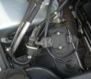

    Цитата Сообщение от DedSly
    Только б знать еще где N80 стоит
    это совсем просто - стоит он сверху на корпусе воздушного фильтра...
    вот он - клапан слева от коммутатора

    1967s
    Спасибо! Я так и думал! А проверять это как? Шланги сдергивать и "ротом" продувать?
    Добавлено спустя 2 минуты 56 секунд:
    Вот ведь! Теперь,посмотрев на фотку я узнал, что справа - коммутатор! Надо же куда присобачили! Спасибо!
