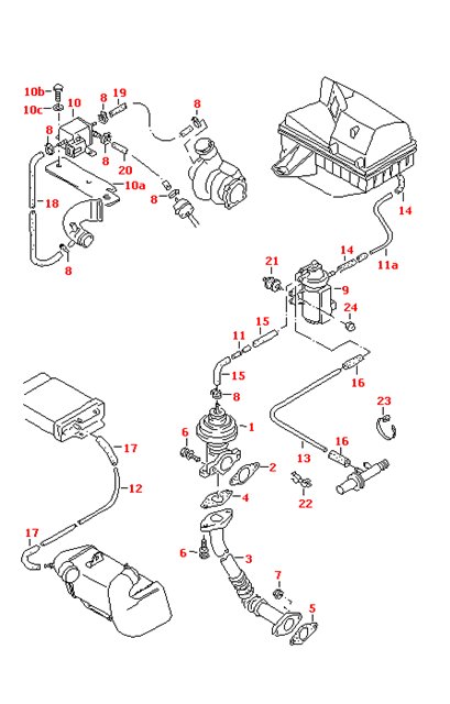

    После долгих вечерних поисков под капотом самому удалось найти что стрекочет под капотом. Датчик на уровне правой фары с тремя тонкими трубочками,(две из них идут к турбине , одна к воздушному фильтру) и разъёмом на два контакта. Скидавая разъём с датчика стрекотание прекращается.Что за датчик и как лечить

    СВВ возможно, который кат проветривает.

    это клапан рециркуляции системы ОГ...он и должен стрекотать...только не постоянно...
    если стрекочет без остановки всё время - поменяй...
    VAG 028 906 283 F

    Фото не качетвенное прошу простить ,не смог подлезть ближе с фотиком
    Спасибо за наводку, но не может ли это быть магнитным клапаном ограниченмия давления надува N75. Прошу простить если сморозил глупость просто дастало менять всё что вижу под капотом, Вчерашний Ремонт компрессора кондиционера (100$) тому пример.

    возможно...вполне возможно - он просто некорректно назван по ЕТКА...
    но сути дела это не меняет...

    Прошу прощения но возможно мой последний вопрос не совсем понят
    Бегло изучив технические данные по моему движку
    я обнаружил два ралличных датчика похожих друг на друга и стоят они не далеко друг от друга
    1.Клапан возврата отработанных газов N18
    2.Магнитный клапан ограничения наддува N75
    Зарание спасибо за ответ.

    Это клапан N75, но он работает еле слышно, а как машина разгоняется?

    С разгоном всё OK . Правда вчера после некоторых манипуляций со снятием фишки ,вдруг пропала тяга (впервые). После повторной заводки всё OK. Датчик трещит постоянно и звук имеет тонкий звенящий металлический оттенок. увеличивающийся с увеличением оборотов.

    да это клапан №75, а стрекочет потому что просит замены, он у тебя может так прошуметь от месяца до полугода и ...... Итог все равно будет один- замена . я на таком уже 3 месяца катаю. Брат мой с таким звуком откатал пол года потом пришлось менять.

    Последняя просьба подскажите VAG номерочек на энту хрень ( N75 ).

    Eugene Ivanov
    1H0 906 627 A

    попробуй брызнуть в него WD. , бывает засоряет
    я же писал выше -
    Цитата Сообщение от 1967s
    VAG 028 906 283 F
    если тебе интересно именно -
    смотри картинку - номер 10 - это он? если он - то номер его
    VAG 028 906 283 F
    Добавлено спустя 2 минуты 19 секунд:
    Цитата Сообщение от svist4
    1H0 906 627 A
    это номер клапана 9 на картинке...
    соответственно - или ты или Eugene Ivanov ошибаетесь насчет того, очем идет речь..

    тяга могла пропасть только при отклчении №10
    совершенно верно...

    Спасибо за дискус.
    Трещит датчик под номером 10.
    Судя по умной книжке https://passatworld.ru/dmdocuments/1_9_tdi_rus.pdf
    ЭТО и есть магнитный клапан ограничения наддува N75
    VAG 028 906 283 F цена нового на заказ 30Euro
    p.s.Клапан N9 под капотом не обнаружил
    запросил цену для интереса 1H0 906 627 A - 100,00$

    № 9 расположен за двигателем, под воздуховодом идичем к радиатору
