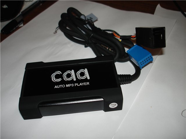

    Купил клона
    И заодно флешку USB на 4 гига.
    Вопрос...папок 6 делать? В каждой максимум 99 файлов?
    У него черных клемм 2 штуки, одна маленькая, а вторая большая, на которой написано Граунд. Землю куда прислонять?

  4. #164
    01.08.2006
    Россия, Москва, ЗАО
    4,187
    Получено: 10
    Да, CD01...CD06
    Я на магнитолу прикрутил, у нее шурупчик был

  10. #170
    Не удаплось мне найти 10 контактнубю фишку...весь Митинский облазил.
    Взял 8 контактную...как её колхозить?

  18. #178
    BAA
    Косяк в твоем файле...у тебя нету там 4 контакта, дата оут от магнитолы...без него не работает.Я 20 минут пытался понять в чем фишка, а оказалось в отсутствиии контакта.
    Да и еще у Чубука написано, что может и не быть этого контакта...он есть всегла, без него ничего не будет.
    Прикрутил к Гамме...хорошо звучит, громко, конечно потише радио...я вот думаю про эти делители каналов, может тоже паяльник взять в руки?
