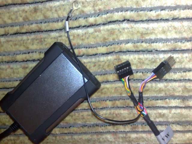

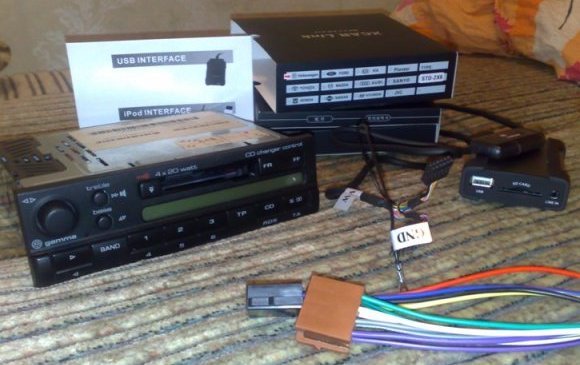

    купил девайс XCarLink STD-2X6.

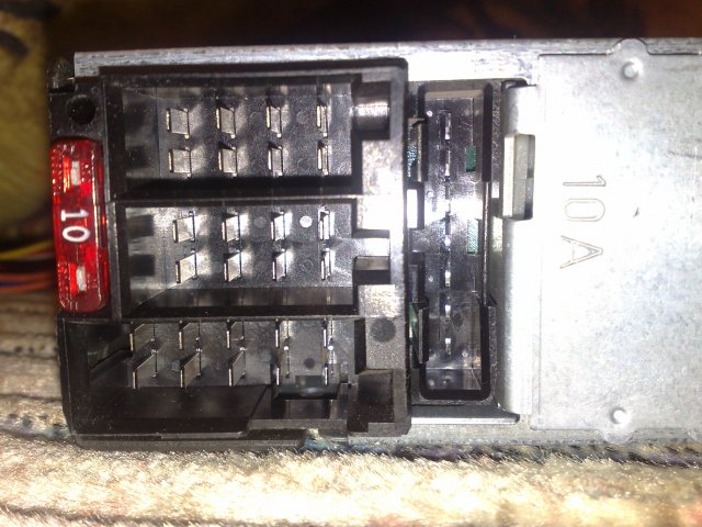

    Магнитола в авто GAMMA IV. на обратной стороне разьем такой:
    а на девайсе разъем такой:
    Сразу появились вопросы по подключению. Читал пост Чубука, в котором описано как подключить к GAMMA IV, хочу подключить также, но немного не допонял манипуляцию с разъемами.

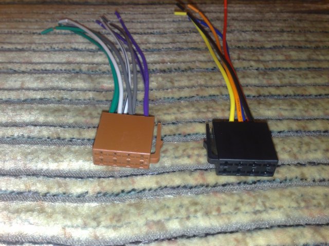

    Понял что нужны евро разъемы, которыя я уже приобрел:
    Поскольку в электрике не волоку то вопрос такой:
    можете объяснить подробно, на пальцах, что куда и как законектить????
    Помогите пожалуйста!!

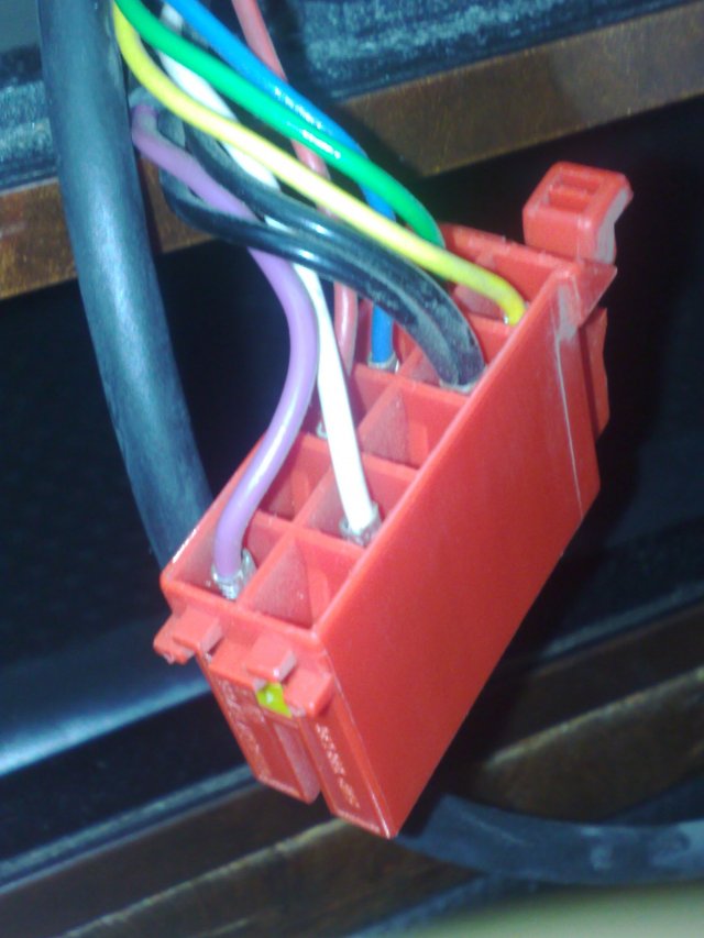

    У тебя в машине есть штатный CD-чейнджер (красная фишка от него)?
    Если ты его хочешь оставить, то придётся возиться дольше...
    Для переходника подключения XCarLink-а можно будет оторвать эту красную фишку, а освободившиеся контакты кабеля CD-чейнджера паять на ещё одну компьютерную чёрную фишку и подключать её на второй разъём XCarLink-а (который со штырьками). Посмотри схеу каскадного подключения XCarLink-а с CD-чейнджером в документации на девайс.
    Таблицу коммутации возьми из приложенного файла в последнем сообщении BAA на 5-й странице этой темы.
    Чёрная и коичневая фишки не понадобятся - они у тебя в машине уже есть. Оттуда надо будет взять только питание для переходника.

    Чубук,
    Провода то есть от ченджера поключен к магнитоле, а вот ченджера самого нет видать
    В документации нету схемы каскадного подключения.
    С проводами более менне разобрался, немогу понять куда цыплять оранжевый провод .
    Если я правильно понял то сюда:
    так?
    И также не понял фразупро предохранитель: "(надо брать с 30
    через предохранитель S10 5A)" - енто как??
  10. #110
    Цитата Сообщение от kop
    ченджера самого нет
    Тогда каскад не нужен и фишку с контактами можно срезать с кабеля.
    Правильно нарисовал. Питание для девайса надо взять с нижнего разъёма (методом врезки в провод).
    Или делать так
    надо брать с 30 через предохранитель S10 5A
    Это альтернативный вариант подачи питания (с отдельным предохранителем).
    Будешь там возиться, открючай питание магнитолы (предохранитель) или АКБ целиком.

  12. #112
    пойду пробовать подключать
    Ты переходник уже сделал?
    [pic]4639[/pic]
    (красная фишка тут просто лежит и не используется)
