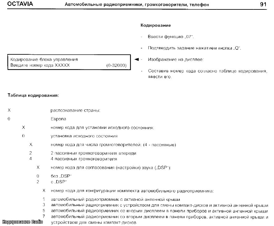

    4,187
    Получено: 10
    Насчет того что у меня треки немного криво выбираются...
    Моя кодировка 01401
    Чубук
    У тебя там чего стоит?

    Фиг его знает...
    Думаю, как у тебя. Европа, 4 динамика, антена с усилителем...
    Только не знаю, что такое "DSP".
    А как это может влиять на выбор треков?
    А нафиг тогда кодировку задавать? Попробую на следующих выходных сменить, но не думаю что поможет...
