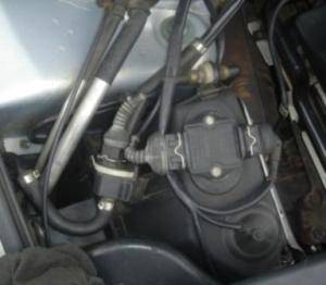

    Буковки движка своего напиши , Imho , коммутатор глючит у тебя (мощностной каскад). Какие были ошибки при диагностике ?

    проверяй трансформатор зажигания (коммутатор)...

    Мотроники у нас с тобой сходные , думаю, что и система зажигания тоже. Поэтому ищи мощностной каскад на коробке воздушного фильтра (прикручен): плоская шняга к которой подходят два разьема с противоположных сторон. Лучше заменить на новый , лучше перестраховаться.

    Это ты как определил ? Жгут резал ? Идет на мощностной каскад, его еще пока в ЭБУ не встраивают
    Можно его както проверить тестером?
    Понимаешь, он не совсем еще мертвый, но в поменты работы нагревается, и ,скорее всего, распаялся какой-нить контакт внутри , контакт плавающий временами может быть особенно в моменты температурных перепадов. Так что плавающий дефект подобного рода отследить с точностью 100% не получитсяю Конечно , я тебе схему проверки могу дать, но ,раз двигатель не троит постоянно, то он работает временами и ты можешь при прозвоне ничего не увидеть.
    Дело может быть и в проводке , а так же в разъемах . Ладно , счаз схему проверки выложу.

    небольшой блочок на корпусе воздушного фильтра - типа спичечного коробка...с двух сторон разъемы...
    происходит с ним то что Румми написал -
    в таких случаях - просто меняется на новый...

    Maks S.
    вот он в реале... (фото из галереи Чубука)
    6,382
    Да есть такой девайс на корпусе фильтра.Сколько он примерно стоит?

    Все симптомы один в один, будем менять.

    Поменял камутатор, мотор стал работать гараздо четче и мягче, почти пропала вибрация,Вобщем только положительные эмоции.Ошибка пока горит, но думаю вылечу путем стирания ошибок.
