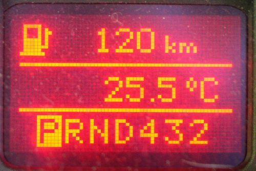

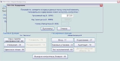

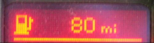

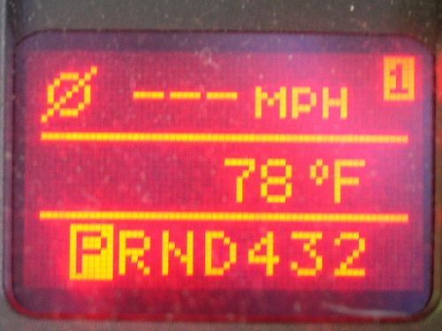

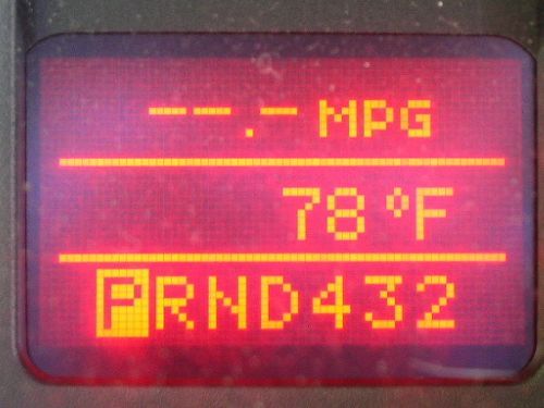

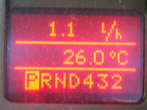

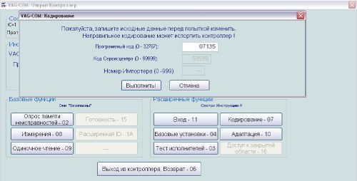

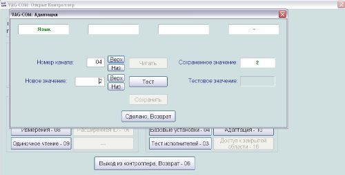

    Значится так, братцы кролики
    Изначально по адресу 17 под кнопкой Кодирование 10 жили вот такие картинки
    со всеми вытекающими...
    Язык приборки живет и меняется тут (17 группа - Адаптация 07).
    где 2ка - это ENGLISH
    Теперь о главном шаманстве.
    Я поменял 3-ью цифру на 1...
    ...и алилуя! получил такой результат:

    Это все понятно, делал так же, только у меня приборка без центрального дисплея. Одно но: я ВАГКОМОМ просто менял 3-ю цифру в кодировке. При повторном считывании значение сохранялось. Может поэтому у меня не получилось?

    Думаю должно, даже уверен, но у меня уже стоит "1" - а фсё равно - цифирьки америкосовские Вот здесь лежит мой более подробный пост про проблему http://www.passatworld.ru/phpBB2/viewtopic.php?t=29279. Я сужу по вашим картинкам от ВАГКОМА. для смены 3-ей цифры я не заходил в "адаптацию", а сразу менял.
