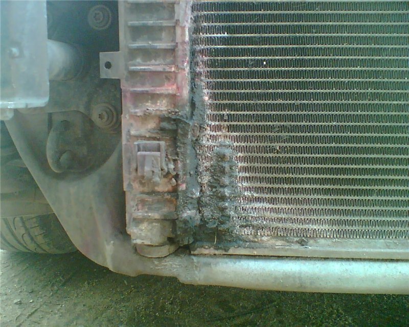

Сегодня заменил основной радиатор, ибо у старого прогрессировали метастазы.
Естественно, по-ходу доступа, заменил термостат, промыл керхером радиатор кондиционера и интеркулер.
Радиатор поставил фирмы AKG ибо не увидел смысла в установке оригинала. На новом радиаторе размер сот значительно меньше, чем у разрушенного брата. Посмотрим, как это скажется на эксплуатации. Порадовал тот факт, что никаких пробок воздушных гонять по системе не пришлось. Отдельное спасибо инженерам ВАГ, проекировавшим систему охлаждения.

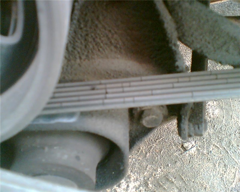

2. На фото оригинальный ремень генератора, у которого пробег 30 ткм
Это нормально?
Сорь за некачественные фото. Под рукой более ничего не было

нет...а ты уверен , что он оригинальный? (случаи с оригинальными свечами с Экзиста уже были и не один раз...где брал ремень?)Сообщение от pavel
Это нормально?
правда - такое возможно при изношенном/перекошенном натяжителе...

на нем кольца стояли изначально, да и брал у Комиса.а ты уверен , что он оригинальный?
Натяжитель подношен, безусловно, но почему это сказалось на трещинах именно ручьев?
