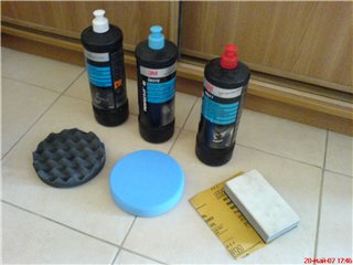

    SKIL обязательно с регулируемыми оборотами !
    + вот этот замечательный комплект от 3М :
    Всякие "черепашки и рядом не валяются"
  7. #27
    03.08.2006
    266
    А, что входит в комплект? И где покупать? Скока стоит?
  8. #28
    Phaeton Аватар для iNOT
    19.10.2006
    3,961
    Получено: 657
    Отправлено: 154
    Igor_siv
    http://www.autoem.ru/view_catalog_product/114
    тут подробно.
    Покупал на Кунцево, все вместе (пасты+круги+шкуры 2000) +- 3000
    Имеет смысл покупать если в семье 2 и более машины.
    Советую обратить внимание (если покупаешь на рынке):
    1. При покупке открутить колпачек и посмотреть полная ли бутылка (отливают хитрецы-продавцы "для дома, для семьи");
    2. Не покупать "отмороженые" экземпляры - те, что хранились зимой в неотапливаемом помещении. Определить можно визуально - свернутая в комки паста.
