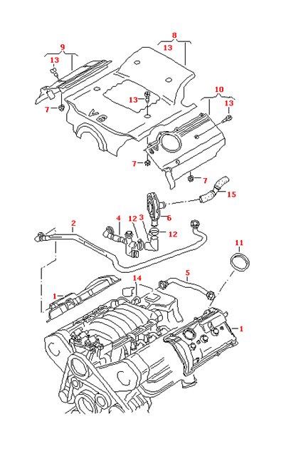

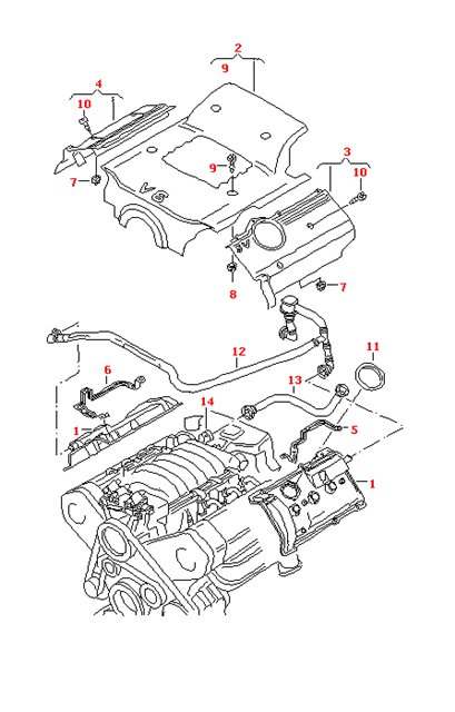

    Кто сталкивался с ВКГ на V6. Как там обстоят дела с чисткой?
    Что там чистить. А то судя по схеме, там пол движка перелоаптить надо. Проконсультируйте плз..
    особо сложного - ничего там нет...просто на одну трубку больше...
    А на первом рисунке что чистить-то? Сами трубки? Никаких клапанов вроде нет.
    13.04.2005
    22,541
    Получено: 14
    [-X не-а...
    клапан есть...он просто идет в запчасти в сборе с трубкой...на первой картинке - он вверху на конце "развилки" 12-й трубки...
    (поэтому и трубка стоит 70-80 долларов... )
