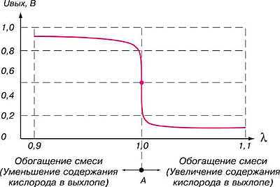

    амплитуда от0,1 В до 0,9 В
    это нормально...
    вот график нормальной работы циркониевой лямбды -
