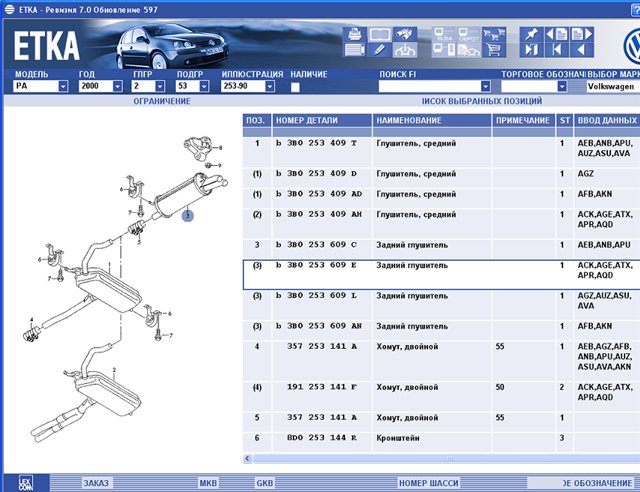

штатно - на AQD выхлоп обычный - слева глушитель с двумя трубами...

1)2 трубы...т.к полный приводА твоф картинка к моно приводу.

1967s
Я машину видел на подъемнике...у меня совершенно другая выхлопная нежели на картинке.У меня 2 катализатора, потом они соединяются в среднем резонаторе и идут длинные трубы к задним резонаторам.В итоге 2 трубы получается.Странный какой-то колхоз.![]()
