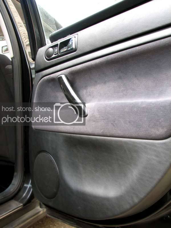

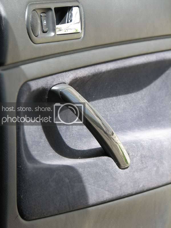

    втыкаем фотки
    и высказываемся

  7. #27
    33,329
    Получено: 1,492
    Lucky3D
    красиво

    я пластик после зачистки отполировал , красить не надо
  15. #35
    14.10.2006
    902
    Lucky3D
    класно получилось!
    ЗАЧЕТНОЕ ФОТО!
    igorjek
    чем полировал ,фото есть?
