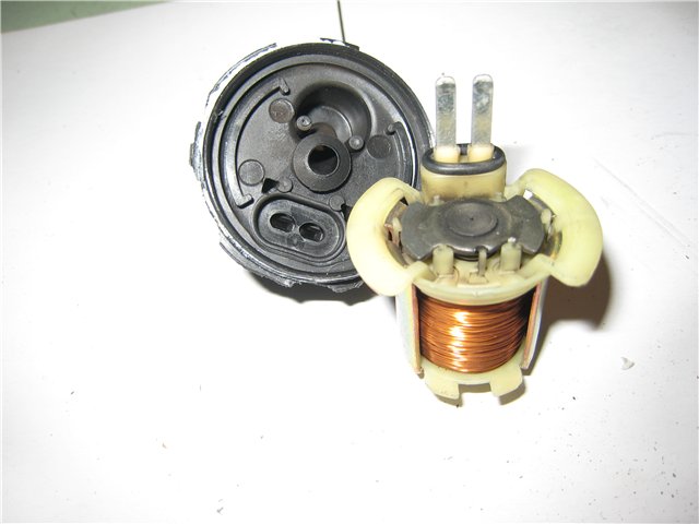

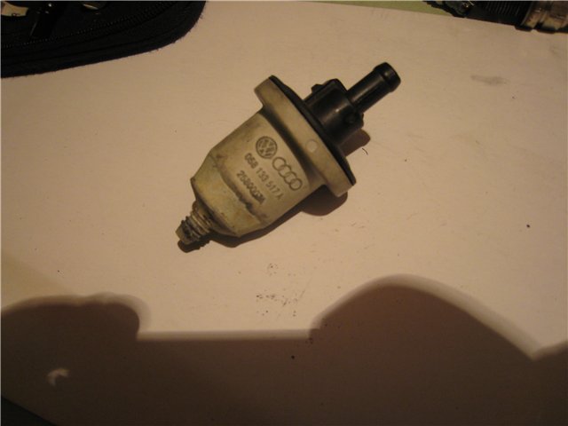

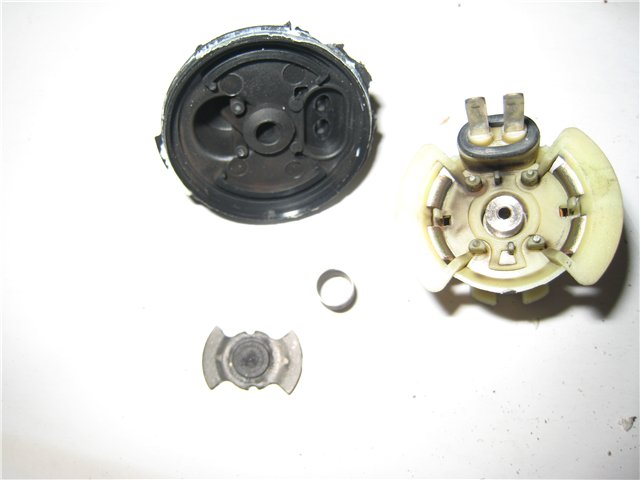

  8. #68
    01.02.2006
    Великий Новгород
    8,002
    Получено: 817
    Отправлено: 1,016
    Продолжаю тему, чтобы не плодить новую
    Про клапан абсорбера много сказано, теперь посмотрим на него изнутри
    Сегодня дошли руки. У меня с покупки авто был надломлен штуцер у входа в клапан. Приколхозил при помощи холодной сварки. Держало нормально но вот решил заменить. Замена на новый прошла успешно, старый решил разобрать. Корпус клапана неразборный-склеен. Пришлось сломать. Взору представилось следующее:
    Сам клапанный узел представляет из себя металлическую пластину с резиновым пятаком, которая прижата пружиной к пластмассовому седлу и обеспечивает закрытие прохода воздуха. При подаче питания на катушку (сопротивление обмотки 26 Ом) электромагнит притягивает пластину, преодолевая сопротивление пружины и происходит открытие канала, при этом происходит достаточно звонкий щелчок (пластина бъётся о сердечник), который мы и слышим из под капота.Резинка у меня была средней дубелости, что говорит о том, что клапан может и не "держать" в этом случае, либо при засорении поверхности.
