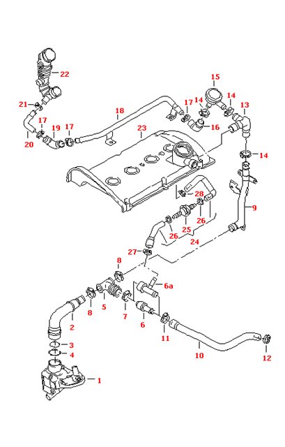

    порядок выполнения работ в принципе понятен:
    1. Снял дроссельную заслонку. Заодно и вычистил до блеска.
    2. Отключил провода от форсунок. Снял рампу с форсунками. На форсунках в дальнейшем заменил уплотнительные кольца.
    3. Снял трубку под № 10. Загажена приличьно. Залил клинером и оставил отмокать.
    4. Снял тройник № 13.
    5. Открутил ботлы крепления впускного коллектора.
    6. снял половину вакуумных шлангов, которые требовали замены - заменил.
    7. Вынул патрубок №2. Разъединил тройник №5.
    8. Далее всё мыть. ОЧЕНЬ много грязи было в металлическом патрубке №9, его вымывал прям на двигателе.
    9. Проверил клапан №6. Всё ок.
    Далее сбор в обратном порядке с заменой всех хомутов.

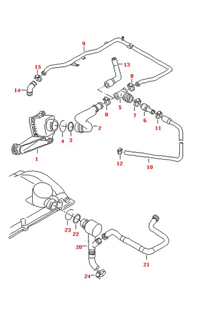

    1. интересно посмотреть на схемку ВКГ для APU - хочу почистить
    2. у меня расход топлива был до замены ДМРВ 16л. сечас стал почти 17 при этом: лямбда жива, ДЗ чистил. в чем причина?
    13.04.2005
    22,541
    Получено: 14
