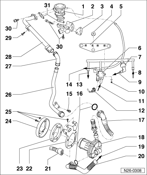

    1.8Т Двиг. ATW 2000 г. Американец.
    Здрасте. Подскажите, кто знает - есть такая деталь "комби-клапан" через нее идет воздушный поток из в насос вторичного воздуха. Я при покупке проверял через WIN-номер по номеру детали все сошлось в ETKA, а смотрю на нее - НУ НЕ ПОДХОДИТ . Может ли такое быть?
    Этот клапан крепится с тыльной (ближе к лоб. стеклу) стороны на двигатель на фланце 3-мя болтами М6. Так вот на клапане в этом фланце предусмотрено отверстие для воздуха , по видимому переходящее в отверстие в самом двигателе. У меня же на движке просто ровная площадка под крепление этого клапана с тремя резьбовыми отверстиями безо всяких воздуховодных.

    вот схема СВВ на твоем моторе...клапан - 1...кронштейн - номер 2...
    чего у тебя там нету?

    в том то и дело, что ЕСТЬ!!!
    есть отверстие на кронштейне №2, а на движке ответного нету!
