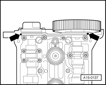

    2. по скольку препарировал ГБЦ гуру Игорь Монев , то он полез дальше и углядел замасливание чуть ниже датчика Холла - там есть еще одна деталь на фото ниже, на фоне комплекта прокладок.
    3. он предположил, что впоследствии и подтвердилось, что туда не положили герметик - те кто вскрывал до него. объяснение тому простое - на заводе этот стык герметизируют лаком, который горе мастера не всегда узревают - как результат ставят без всего, и масло оттуда сечет недуром...
    резюме - грешить на прокладку - практически зря тратить время, ибо там в "ушах" под болты стоят металл вставки, а их замучаешься перетягивать...
    фото ниже:
    1. имеется ввиду кромка вдоль сальников - со стороны ремня ГРМ
    2. собственно та деталь на которую перед установкой наносили герметик.

    не знай почему, но на ЕТКовской картинке этой детали нема , вчера вечером специально залез тоже - поглядеть - не нашель
    фоты ниже:

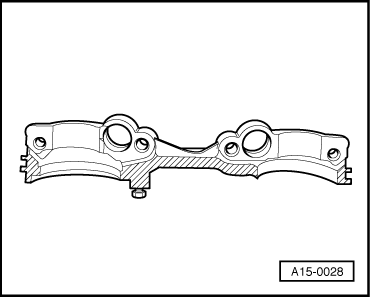

    понятно теперь...

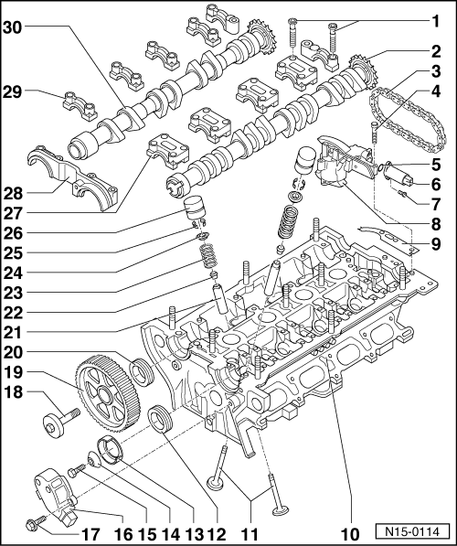

    это двойная крышка подшипников РВ...устанавливается она на греметик...
    вот, собственно - номер 28
    так что, если герметика нет или он положен мало и "криво" - то течь вполне возможна...
    герметик наносится на заштрихованные места (на картинке)..
    крышка затягивается моментом 10 Нм
    На обе кромки уплотняемых поверхностей двойной крышки подшипников на головке блока цилиндров -стрелки- маленькой отверткой осторожно нанести тонкий слой герметика
