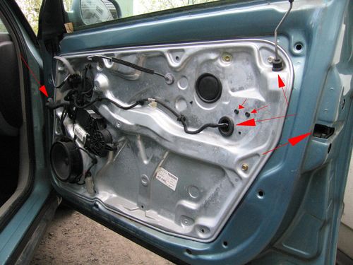

    Как снять серебристую панель???
    1. куда все провода идут???
    2. черные затычки зачем???
    3. надо ли замок открутить??? он как то крепиться к стеклоподъемнику???
    4. кнопка (открыта закрыта дверь) слева сверху, че с ней делать???
    читал про водительскую дверь( немного не понял([/pic]

    Жестянка держится на болтах по периметру.
    Сначала нужно открутить крепления стекла - они под чёрными круглыми пластиковыми заглушками - 2 штуки.
    Провод справа, помеченный стрелкой, идёт к замку двери.
    Две заглушки пластиковые возле него также крепят пластину, идущую от замка. Эти заглушки нужно вдавить внутрь жестянки, предварительно саморезом вынув внутренние их части.
    Шток (кнопка) стоит на месте, просто пыльник убрать под жестянку и саму щестянку вытаскивать наверх.
    Ты скажи толком, что делать собрался?
    В таких случаях проще 1 раз увидеть, чем 10 раз услышать.

    Нужно стеклоподъемник починить. Крепления стекла сломались, те что за черными заглушками. Стекло проваливается. Вот и надо снять серебристую панель и поставить новую(с целыми креплениями) А ты уже снимал эту штуку?
    Болты откручивали, а она такое впечатление еще к чему то крепится там. Нужно ли замок откручивать?

    Раз 30-40, точно не помню...
    Она держится на двух заклёпках чёрных, я же написал.
    Стекло-то вытащили уже, прежде чем жестянку снять?

    А по точнее как черные заглушки выдавить? боюсь сломать.
    А если стекло не вытащишь то ниче не вытащится? будем вытаскивать тогда)

    Да, и ещё.
    Дальше будет мешать провод, идущий к замку двери. Фишка с него снимается паршиво - то легко. то минут 10 маяться, чтобы снять.
    Если идёт замена щита, то снимай все провода, что идут к колонкам. Также придётся колонку переставлять (если в новом щите её нет) и стеклоподъёмника мотор.

    Стекло вытаскивать В ПЕРВУЮ ОЧЕРЕДЬ.
    Заглушки... Вкрути в середину каждой по саморезу и вытащи сердцевины. А остальное - вбивай внутрь. Честно говоря, я не вижу вообще смысла их наличия.
    Если боитесь поломать - можете подъехать. Там со знанием дела работы на 20-30 минут.
